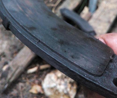

Ну буду знать в следщ раз возьму GP а не sp. цена норм. года назад cтояли sp.
прошли 19 и еще остались. просто захотел на лето новые. взял по совету тут
Meyle 0252136315W )) вот что стало от них после 6500-7000 км.
Ну было 5000 в крым и обратно там км 150 по горам ну и трассе погоняли.
на груженом авто. может вот и стерло их в хлам. пока будут SANGSIN SP1523
потом возьму GP1523
