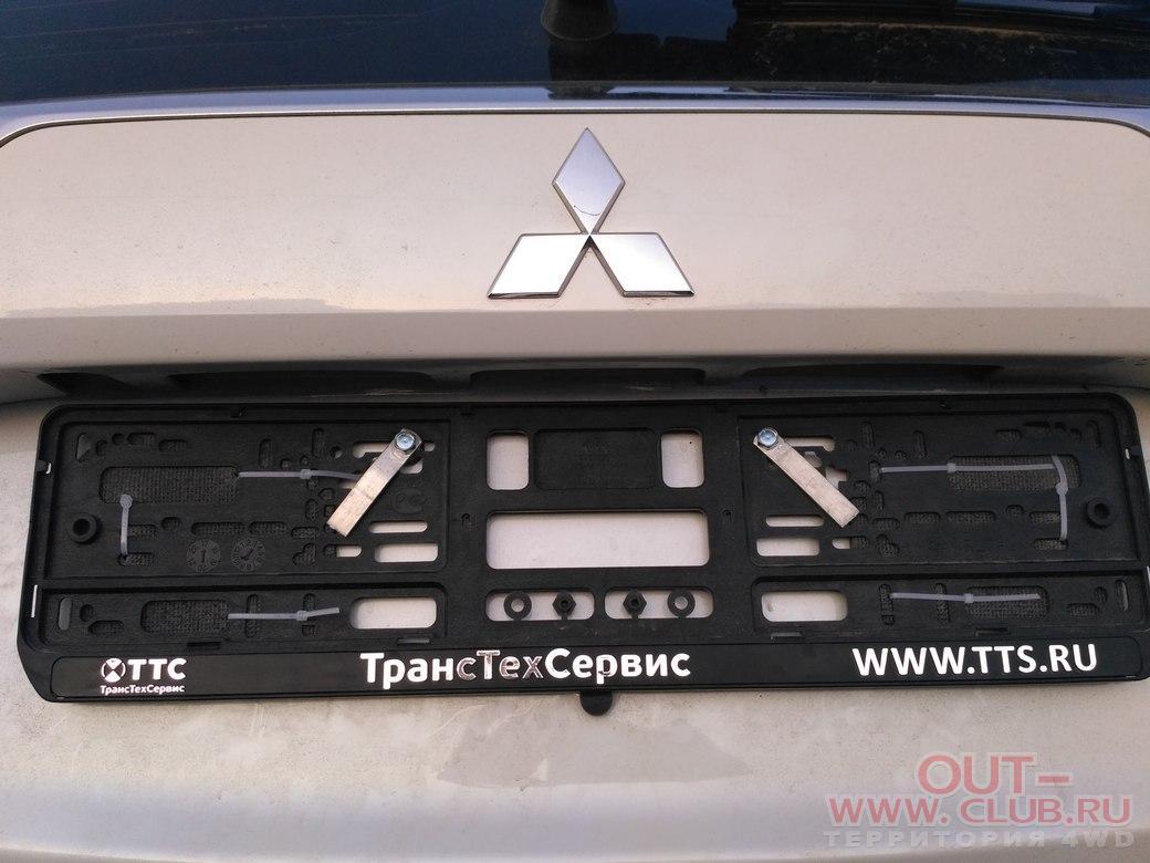

Тоже сразу после покупки авто столкнулся с проблемой болтанки гос.номера, закрываешь багажник, номер брякает неприятно. Не продумали производители нормального крепления. Ну да ладно, прочитав ветку и обдумав различные варианты решил проблему так:
1. Снял рамку и на пластиковые хомутики закрепил куски мягкой пористой резины по бокам, вырезал их из спортивного коврика.
2. Нашел две алюминиевые пластинки, просверлил отверстия под винты немного подогнул их вовнутрь и через эти пластинки закрепил рамку крепления номера..
Теперь при закрывании багажника ничего не гремит.

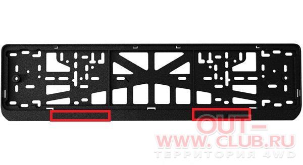

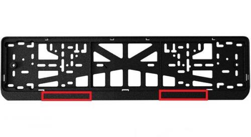

Я вот в этих местах сзади рамки приклеил кусочки обычной черной резины 3 мм толщиной. А на двери в этих местах есть кружочки из микропорки, в них резинки и упираются.
А здесь закрепил рамку через пластинки из оцинковки. Теперь рамка не стучит.
