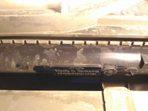

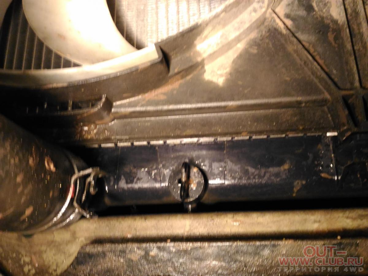

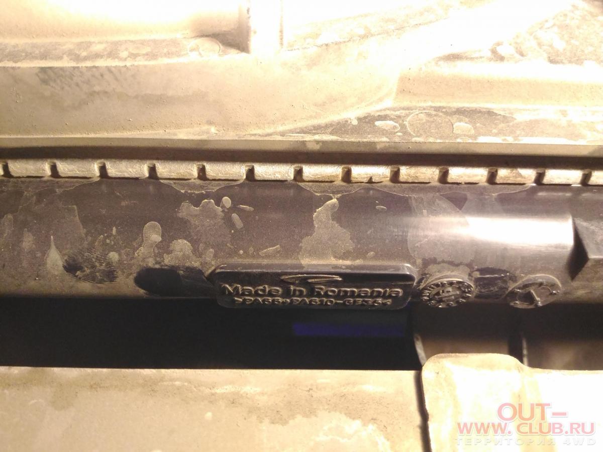

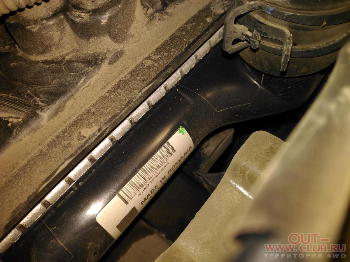

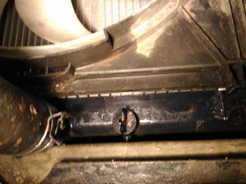

"Митсубиши - надежно???" Аут 2,4, 2014 в августе 2017 г. на пробег 42т.км. потек нижний бачок в районе патрубка, заменили по гарантии на румынский, прошло 3мес, вчера была поездка 500 км, а сегодня утром (19.11.17) обнаружил лужу и вся защита в антифризе, коробка и низ движка покрыты светло зелеными солями (т.е. течь началась по трассе), низ радиатора по всему периметру примыкания трубок к бачку протекает. А гарантия закончилась 01.11.2017, (((, возникает вопрос, а может дело не в радиаторах, а в конструктивном недостатке (высокий перепад давления в сист. охлаждения, что решается пробкой которая регулирует давление), а может еще что, в общем что делать с этим "надежным" авто? и какой радиатор теперь брать?, правда за свой счет

Как раз таки румынские и текли,именно их меняли на японские.

@ForGerman, Меняли Румынский на Японский. Так же меняли Румынский на Румынский модифицированный.

Это значит дилер меняет г*вно на г*вно?, куда стучать?
