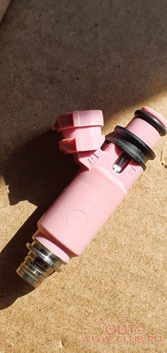

Реинкарнация продолжилась...Благодаря НИКАКОЙ и любезно подаренным им форсункам от Субару , производительностью 550 кубиков.
Установил эти форсунки в МЕК, всё-таки там спецы!
И сгонял к Ёжику на прошивку, предварительно залив в бак 95-й V-Power from Shell.
Так что теперь сил поменьше, но зато больше экономии))) (98-й уже 57+ рублей)
