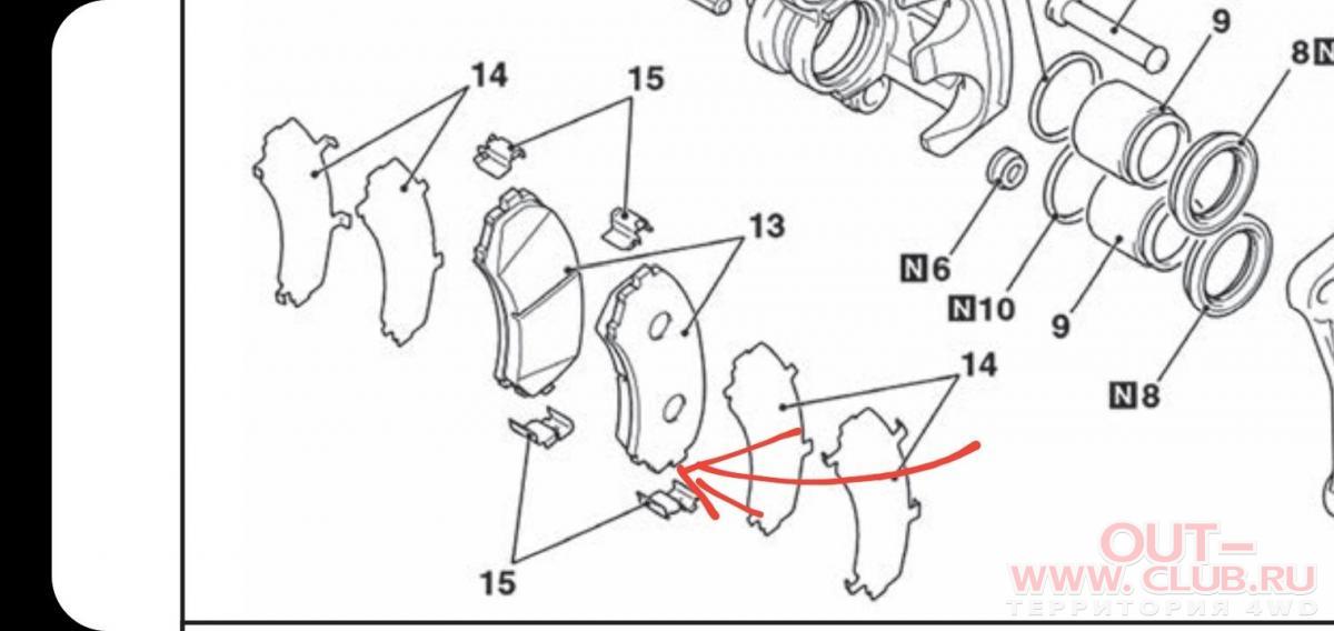

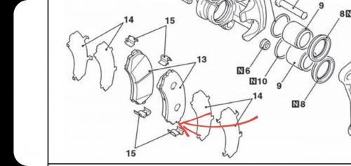

Передние колодки поменял на 80ткм, износ неравномерный. Скрипун стоял на внутренней колодке снизу, и в инструкции брембо так же. Стрелкой указал не ту сторону для наглядности

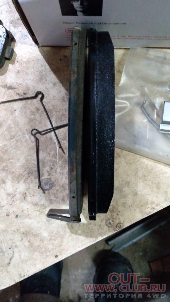

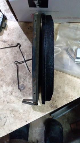

Хотел купить Адвикс но в Екзисте закончились. Купил Кворкс. Особо про них не знаю, взял на пробу 1200р. С виду нормальные на ощупь фрикционый слой шершавый по ощущениям такой не встречал.
Пишут, что CWORKS суббренд Toyota Tsusho (это компания в составе Toyota Corp занимающаяся поставками запчастей). Сайт https://cworks-jp.com
Сходил, почитал по диагонали. Сложилось мнение, что переупаковщик. ассортимент большой от масел до колесных дисков (причем продают Borbet). Ну и поставщик на внутренний рынок запчастей к импортным авто, которые в Японии тоже есть.
По крайней мере не обманывают, что японская, хотя работают только в Азии и у нас.
