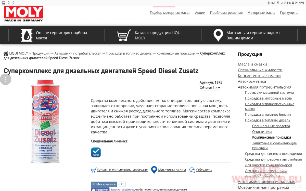

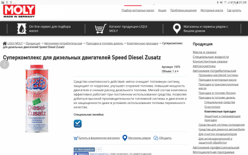

И, всё-таки, вновь рекомендую попробовать:
