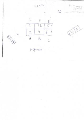

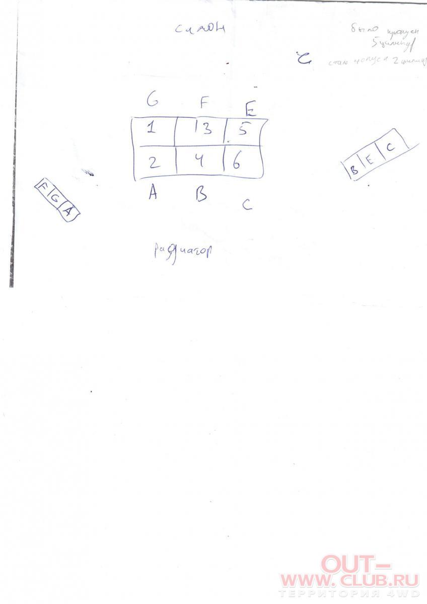

Сегодня поменял все шланги от форсунок до жиклеров, результата нет, перекинул как говорили форсунки, результат не понял, было пропуски 5 цилиндр, стало пропуск 2 цилиндр, разные форсунки получается, на рисунке обозначил как подключено. Правильность подключения проверяли газовики, методом отключения газовых форсунок. Правильность настроек проверить нужен адаптер, кстати думаю прикупить, а то надоели уже эти псевдогазонастройщики, только на автокалибровке и умеют настраивать. По диаметрам жиклеров не проверял, но скажу что ранее все работало нормально ошибки бедной смеси были, но троения не было. По компрессии с мастером говорил, сказал что пока разницы между цилиндрами большой нет, и капиталку делать рано, тем более что один цилиндр 10.5

Если буквы рядом с цифрами на твоем рисунке означают маркировку проводов форсунок, то как-то странно они у тебя подключены. Форсунки для системы 2х4 маркируются ABCD первая четверка и EFGH - вторая. По порядку!
У нас 2х3, поэтому D и H (понятно, что последние) не используются, но порядок все равно должен соблюдаться. Должно быть 246=ABC 135=EFG. По крайней мере, у Ловато так.
Возможно, в вашей ГБО и можно как попало подключать, но тогда в мозгах нужно прописывать форсунки индивидуально - слишком геморно и сомневаюсь, что кто-то из производитетелей такое внедрил. Скорее всего, у вас ошибка в монтаже.

Определил я неисправность, оказалось газовики поставили форсунки неисправные, или может они у меня сломались. Поменял тройку FGA и все пропуски прекратились. Ребята хочу сказать не верьте газовикам когда они компом начинают форсунки отключать (искать неисправную), - это полная фигня. У меня и шланги с форсунок перекидывали- полностью газовую линию меняли все равно комп пропуск 2 цилиндра показывал. Газовики методом отключения на слух определяли 4 цилиндр. Вообщем я считаю нужно искать методом замены на исправные форсунки. Пока на них не наехал, сказал просто поменяйте и все, толку не было.
