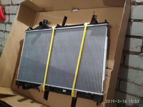

Добрый день. Вот и я понял что Мицубиши "надежно". Ушел антифриз полез смотреть, сначала не понял, думал хомут не дотягивает на нижнем патрубке, поставил винтовой, затянул, завел , прогрел, смотрю потекло. Пригляделся трещина сверху один в один как здесь выкладывали. Самое интересное, что радиатор менял по отзывной в августе 16, как раз делал ТО, заменили опять таки на Румынский, какой был не помню. Продляется гарантия на узел при замене ее новый и на сколько? У ОД после не разу не обслуживался. И если что, что покупать, оригинал 65 т.р.... Можно ли его заклеить. Форум прочитал весь , видел про одну замену и про заклейку Поксиполом, может еще есть варианты?

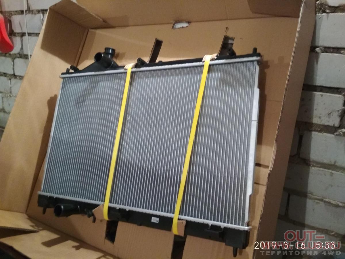

Поставил Koyrad , здесь выше одноклубник писал о таком. Встал идеально. Как будет ходить буду смотреть.
В старом , замененном трещина порядка 60 мм.
Обращался к официалам на предмет замены по отзывной - ответ был один раз поменяли, второй раз однозначно нет.
