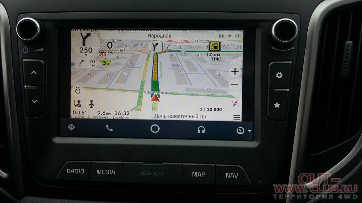

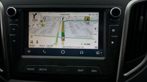

AAMirror выводит картинку почти на весь доступный для приложений андроид авто экран. Поверните телефон,либо в настройках AAMirror задайте поворот экрана 90 градусов,тогда телефон крутить не придется.

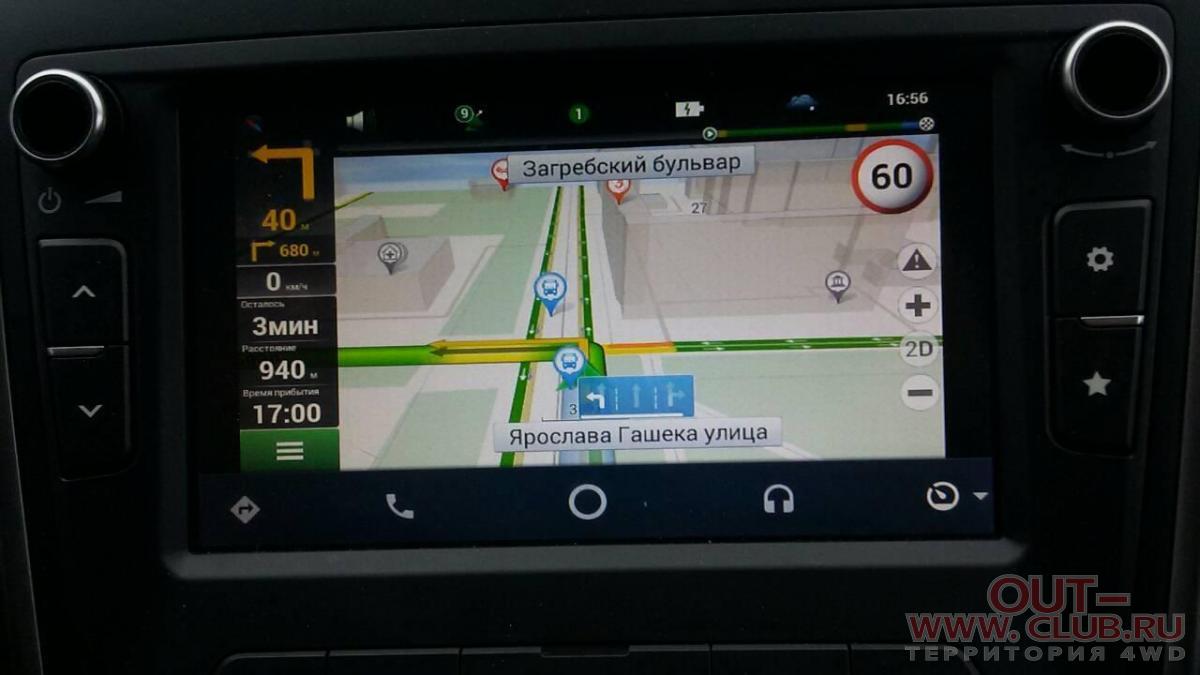

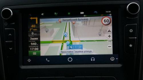

Дополнение к предыдущему сообщению. Вот как выглядят навигаторы Навител и СитиГид, работающие через AAMirror.
