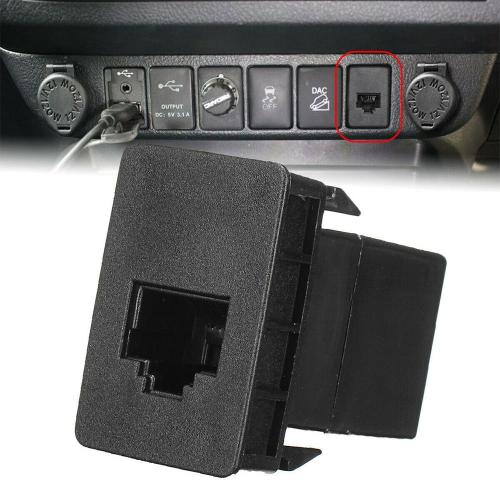

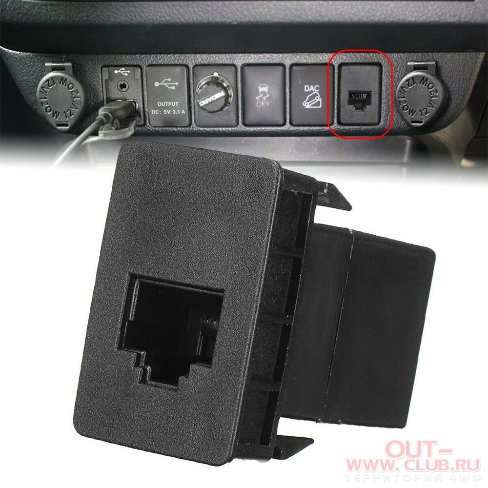

Для подключения тангеты рации Apollo поставил вместо заглушки разъем RJ45. Отлично подошел от Тойоты.
Купил на Али, искал по словам "UHF Blank Socket Radio Switch Socket 33X22X37 Mm Dash Socket внутренние выключатели Controls для Toyota Motors", а также "RJ45 toyota".
Мне обошелся 600 руб, ссылку не дам - мой продавец прекратил продажу.
Картинка от продавца, у нас в Pajero Sport 3 выглядит также.
