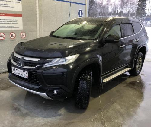

Хром в пленку мне обошелся в 12.000 (перед, зад, зеркала). Для этого снимали передний бампер, каждую деталь хрома обёртывали. Не жалею,уже как три месяца все отлично, на мойке проблем нету, состояние отличное, видуха агрессивно )) - мне нравится.

Сообщение от Beagle Посмотреть сообщение
Интересно под пленкой хром, хоть защищён ))?
Очень интересный, на мой взгляд, результат "художественной" доработки - автомобиль стал выглядеть намного интереснее.
