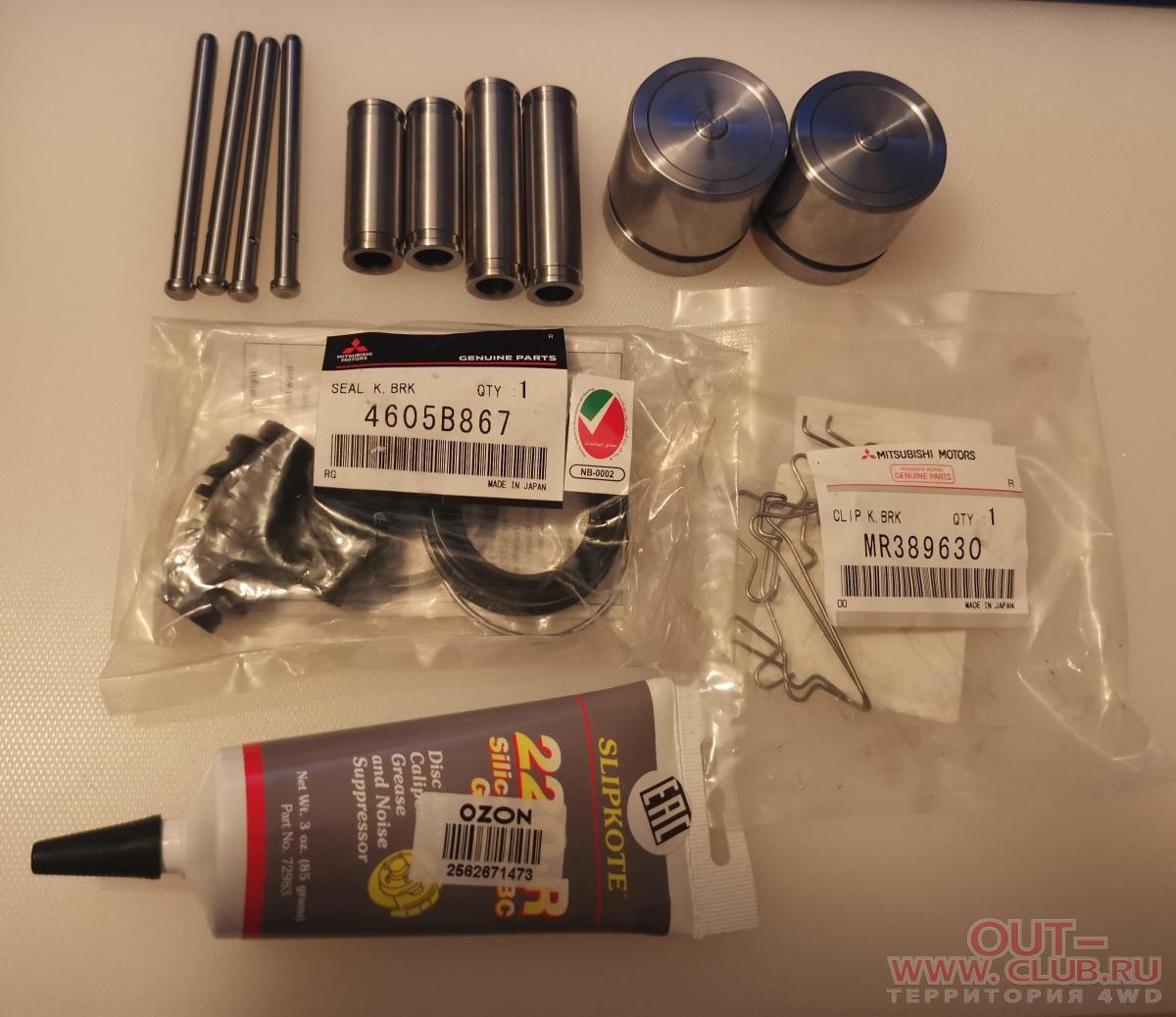

На 70К км поменял передние и задние колодки (задние 2-ой комплект), после замены левое заднее колесо перестало тормозить, хотя мастер при замене очищал и смазывал направляющие. А в правом заднем колесе появился скрип, при замене была изогнута пружина и стояла не на месте, мастер придал ей правильную форму и поставил на место, думаю, это она опять соскочила. Поэтому решил поставить нержавейку. Почитав форум приобрёл вот такой комплект.
На днях поеду поставлю.

Приветствую. Заказывал на Авито, в магазине Альфа Инжиниринг. Внешне вроде ничего, претензий нет. А полностью качество оценю после установки. Думаю через пару дней поставлю. Они заявляют, что детали произведены из жаропрочной нержавеющей стали AISI430 на высококачественном оборудовании с ЧПУ.
