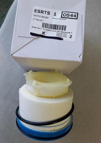

Заказал на пробу оригинальный (по крайней мере по коду 1770A337) в АвтоТО
Цена удивила - 740 р. В Автодоке например со с моей то скидкой бутафорской, более 2000 р. сейчас.
Погляжу чо за зверь такой, может подделка, а может и нормальный..
Но все равно странно как то..

Вот, приехало эта странная по цене запчасть..
Поставлю при следующей замене, поглядим как влазить будет и т.д. Долго не буду катать на нём, поглядим..
