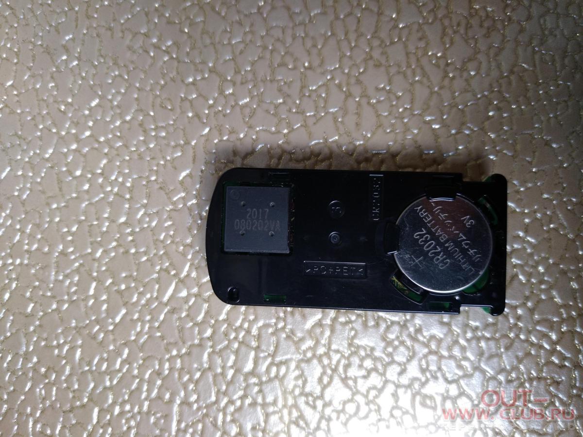

Здравствуйте форумчане. В общем приобрел сигу Старлайн А93 2кан+2лин. Поставили, все в норме. НО интересуют некоторые моменты.
Хотел объеденить брелок сигнализации и брелок штатного ключа во единое целое... Купил корпус брелка сигналки с выкидным ключем, разобрал всё и обнаружил, что метка на штатном брелке интегрирована в плату, т.е. её не достать и не вложить в брелок сигналки. Можно ли где-то приобрести саму метку недорого и прошить ее под мой автомобиль? (чтоб потом засунуть в корпус нового выкидного ключа) Просто не совсем удобно ходить со связкой брелок сиги + брелок иммобилайзера.
Читал, что у этой сигнализации есть функция слейв. Я могу вкл/выкл сигнализацию со штатного ключа Митсу. И где-то прочитал, что при функции слейв дополнительный брелок сигнализации может являться меткой. Так ли это? Я пробовал, не получается...
И еще вопрос. При постановке на охрану автоматически складываются зеркала. Можно ли самостоятельно отключить именно эту функцию, а поднятие окон оставить?? Или может можно настроить чтобы зеркала автоматически раскладывались при снятии с охраны???
