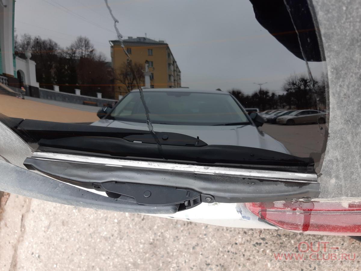

По умолчанию Re: Outlander 2013-2014-2015 все вопросы по дворникам/стеклоочистителям
Заказал AVANTECH RR-14 цена вопроса 644р , да и правда чуть большевата, c краю приблизительно два сантиметра не прижимает, но не критично, можно было смело экономить и брать RR-12
Про задний не понял. AVANTECH RR14- это не совсем родная конструкция?
поставил летний lync lr40, вроде неплохо
drag79 вне форума   Вверх Ответить с цитированием
Старый 22.11.2019, 16:31   #1934
Сообщений: 2,810
Сообщение от drag79 Посмотреть сообщение
Это совсем не родная конструкция.Это зимняя щётка в чехле стороннего производителя.
