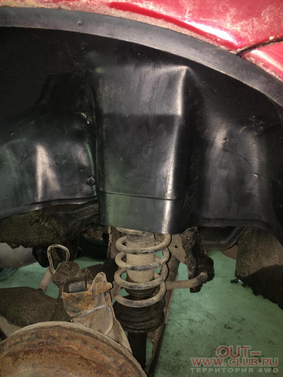

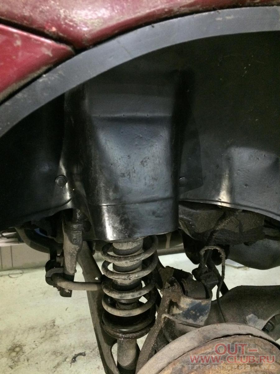

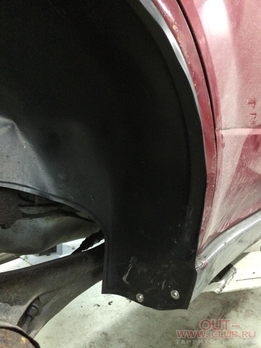

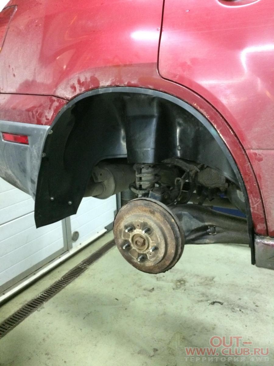

Поставил подкрылки. Встали отлично. Единственное, что не понравилось - кромка подкрылков остается снаружи (хотелось бы установить внутрь, но нужно было бы обрезать кромку...не стал мудрить) и в задней части сделано углубление для установки брызговиков (коих у меня нет), да и сам подкрылок достаточно длинный в задней части - сам как брызговик. Крыло "протыкать" саморезами не стал, прикрепил только к порогу и бамперу. Справа просверлил в лонжероне отверстия 8мм (см.фото) под пластиковые клипсы (2 шт), предварительно обработав отверстие грунтом-праймером. Слева поставил одну клипсу в лонжерон, т.к. с другой стороны идет заливная горловина. Хотел вторую в чашку, но пока не стал, вроде бы стоит прочно. Кстати штатную защиту горловины ставить не стал, ее роль выполняет подкрылок.
Подитог: встают отлично, смотрятся немного колхозновато (но это ИМХО), задевает колесо слева при поворотах (но это думаю из-за не стандартной резины 235-ой. Практическая польза, думаю - на лицо )))

..что то эти подкрылки какие то не такие... Новлайн у меня иначе крепится, ну и выглядит соответствующе. А тут эта странная отбортовка..

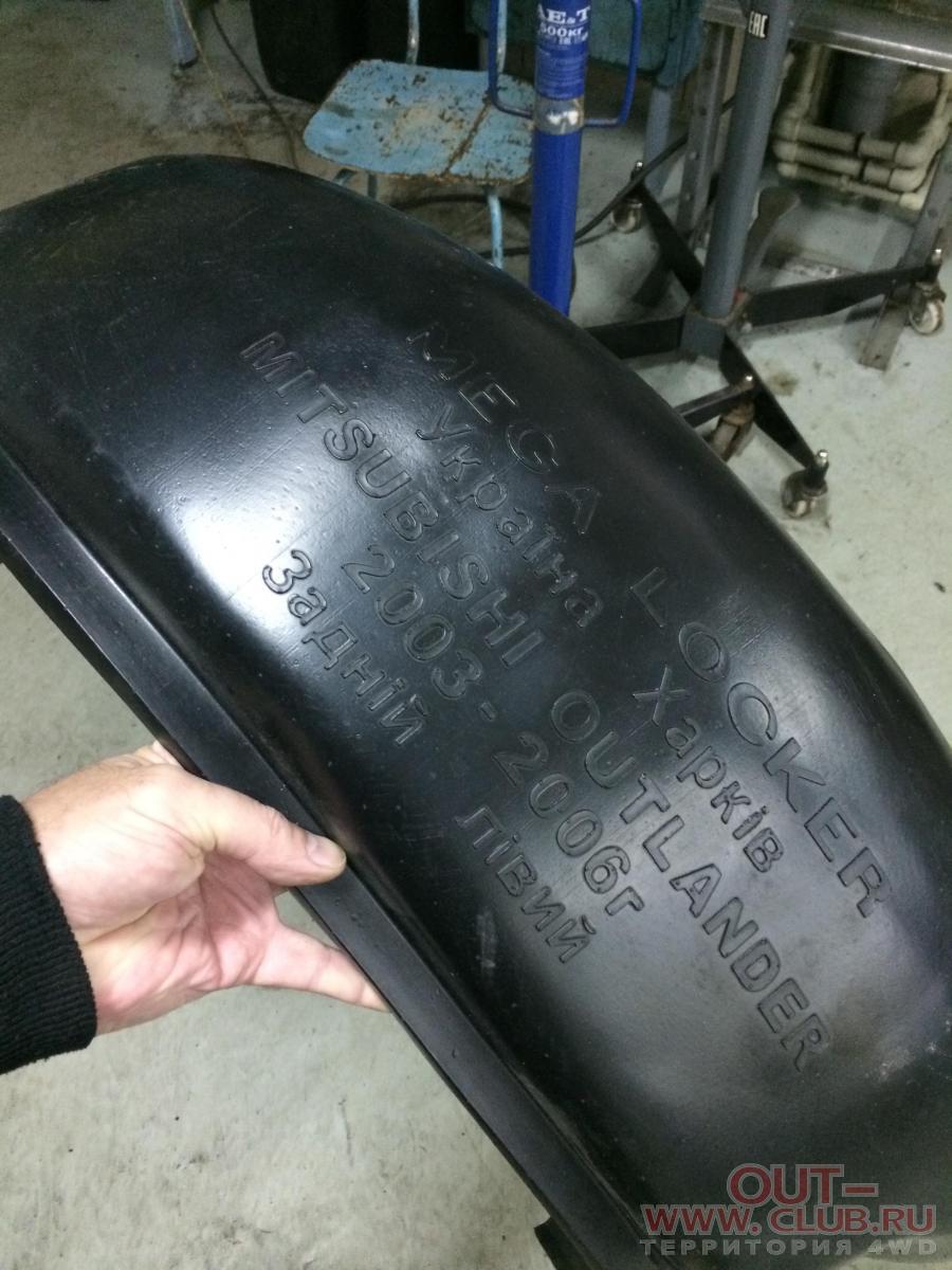

вот и мне отбортовка не очень нравится ...но на сегодняшний день выбора увы не. Если без отбортовки - нужно обрезать этот "борт"...пока не стал. Весной, если что модернизируем ))
зы: поначалу думал, что отбортовка вставляется внутрь, но по моему нет, т.к. подкрылок плотненько прижимается к крылу, да же шумку не стал клеить.

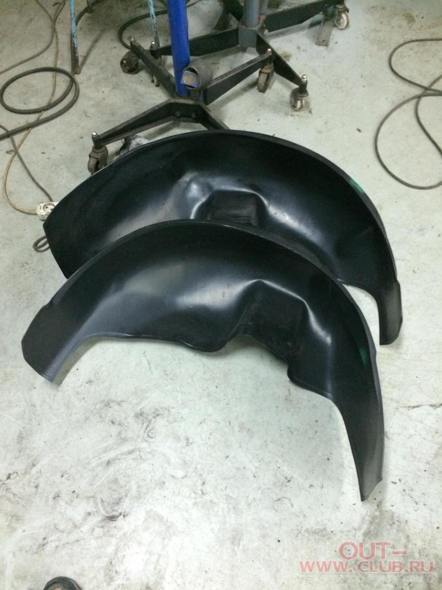

Да , как только получил их , то увидел , что выполнены в стиле "а-ля" Жигули ! Но резать их нельзя , т.к. они выполняют роль ребра жесткости ( у Новолайна по другому организовано ребро жесткости , в середине ) Но , мне именно и нужно закрыть отбортовку крыла , т.к. камушки начали отбивать до металла. На 2.0 нет накладок на арки .
...посмотрим...на Новолайновских я вроде то же не видел ребер в середине, там выемки под шумку, а здесь я прикинул - они очень плотно встали к крылу и побоялся не запихнуть )) хотя шумка 2 мм. Но у меня крылья антикором и жидким крылом обработаны...в общем я плюнул на шумку.
зы: бортик все таки раздражает, но может и к лучшему. Камни крылья не будут отбивать.

Ну , про "выемки для шумки " на Новолайне кто-то придумал . Это именно сделано для жесткости конструкции . Если-бы украинские продавались у нас по 750р за пару , то можно было-бы взять для экспериментов ещё одну пару ! Но за 3т.р с хвостиком , нет такого желания
