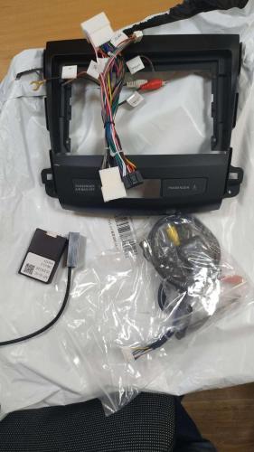

Машина Outlander xl 2011года в полной комплектации. Выпала такая возможность - поменял голову на Teyes 2/32 для наших машин. В комплекте была переходная проводка из 2-х кос с can bus-ом и переходники на USB, выносные антенны 4G и GPS На 2-х косах проводов подключил разъемы AUX (те что на can bus идут и на аудио выход), с блока блютуз отключил USB и подкинул к переходнику из проводки. Все сконнектилось. В подлокотнике AUX и USB работают отлично, с потолочного ДВД звук через AUX приходит на голову. Может кто подкажет как и выхватить видеосигнал с подлокотника или с потолочного монитора. Включаю ТВ приставку на 3 тюльпана - в потолочнике видео со звуком, а в голове только звук (ну понятно - я же видеоразъем ни с чем не коннектил)
