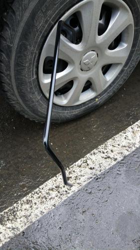

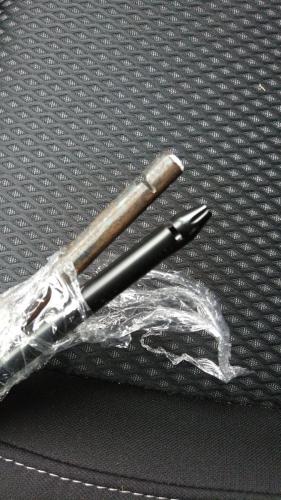

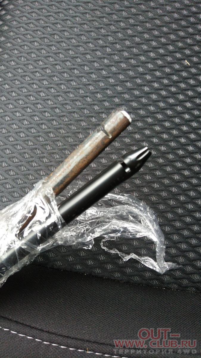

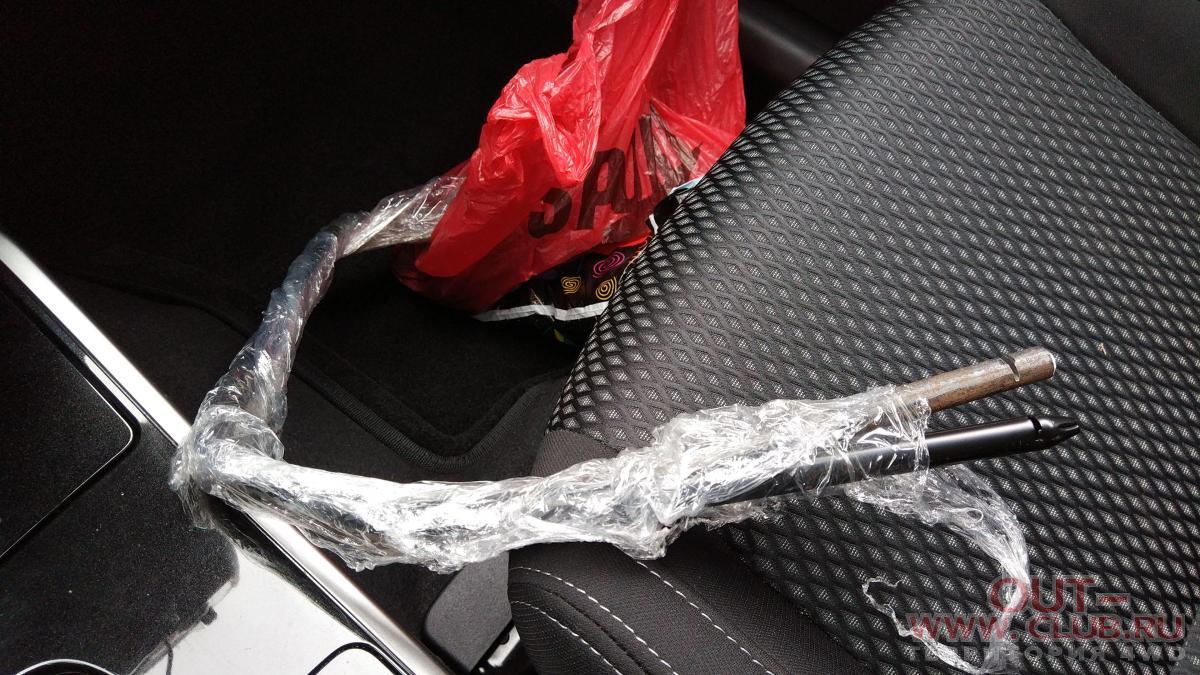

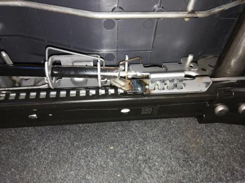

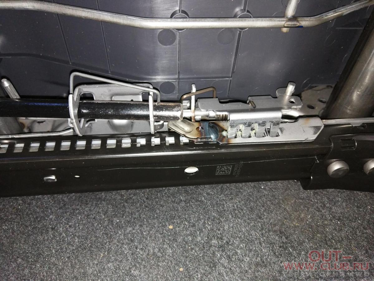

Мужики, искренне всем спасибо, кто подкидывает ценную информацию. Третий ряд у меня уже стоит (мало того, я его уже перекинул на следующий авто...).
Кстати , на машинах 18 года приварены на 2 гайки больше, чем на 16 году...еще чуть приятнее))).
но была у меня одна проблема... комплектующие покупал в голодные зимние месяцы и потому сэкономил. взял салазки только на узкое сидение второго ряда.
а отдельно купить (бу) на широкое оказалось сложно. все только комлпектами.
Заказал салазки через интернет магазин по номерам, благо все было где-то тут на складах Москвы. А вот перекладина, которая активирует сдвигание, почему то стоит космических денег и добирается до нас 3 месяца.
в итоге были "запучены" нужные люди. найден пруток 12мм (трубу не нашли. да и побоялись заломов на сгибах). 20мин настройки и 40 мин на изготовление.
и вы знаете - все работает.
