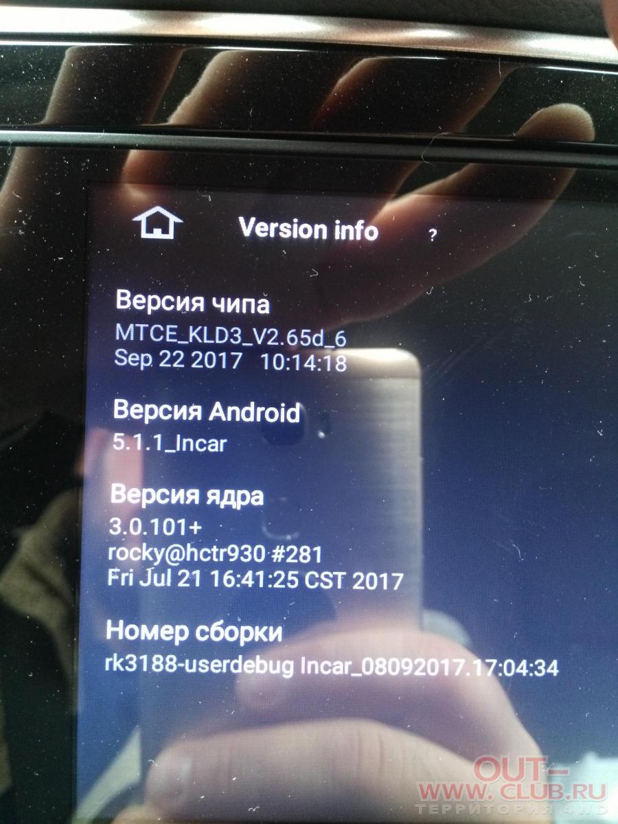

Приветствую, тоже обладатель AHR-6197.
За ссылочки огромный респект, спросил у китайца: он не в курсе, говорит типа для Витсона могу сказать, а на свою проверяй сам....
Ситуация патовая, может есть у кого такая приблуда, что б проверить, а не тратить 7 килорублей в пустоту?
А на вторых майских попробую помудрить с прошивкой, ток пока не могу разобраться, какую прошу ставить на мой MTCE rk-3188 и с чего начинать, давно уже прошивками не баловался на аппаратах (((

@4okolad, скрин/читабельное фото из Настройки>Об устройстве>Version info> типа такого будьте ласковы

По умолчанию Re: Магнитола Android !
Это пожалуйста)))

Вроде обычная KLD с кастомныи андроидом инкара..
Думаю если обновить MCU(типа БИОСа компьютерного) до последней версии 2.80 то апгрейд вполне возможен..
https://yadi.sk/d/umCvHqCDzHccr/All%...%20Sofia3g/KLD

@ZMS, То есть я правильно понимаю что:
1. Обновить до 2.8
2. Поставить кастомную прошивку
3. Если не понравится, то попробовать заказать у китайца плату?

Сообщение от 4okolad Посмотреть сообщение
1. Обновить до 2.8
В целом да но неплохо бы перед опытами иметь оригинальную андроидную прошивку от инкара на всякий..
А тут реальный затык:
1. Нет даже пароля от системных настроек
2. Тех.поддержка инкара шлёт ласково нафиг, типа обновлений нет, есть сфт для восстановления, чего у вас не так...
4okolad вне форума   Вверх Ответить с цитированием

Системные настройки обычно 126 пароль но там ничего и не надо. Главное что есть возможность восстановить заводскую прошивку если что.
