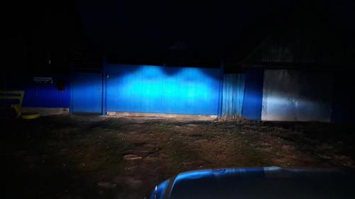

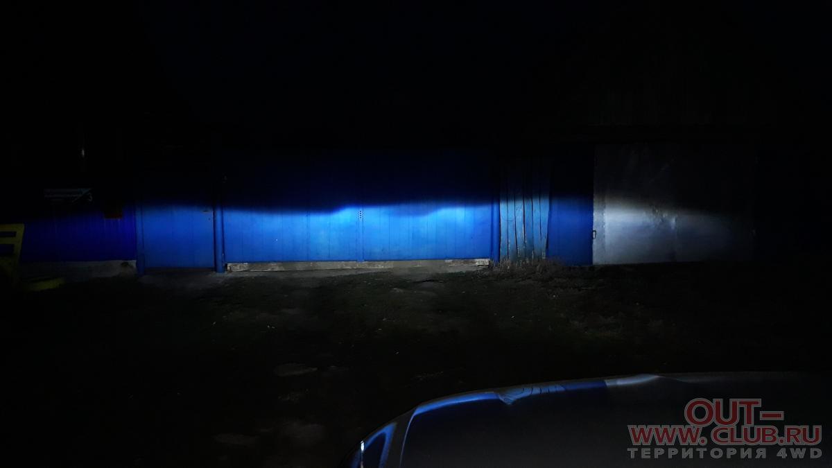

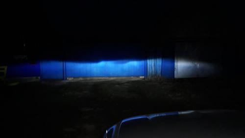

Всем привет. Поставил себе вместо галогеновых ламп светодиодные фирмы netuning. Лампы светят непорядок лучше, радиаторы из алюминиевых пластин, в блок фару лезут.
[url="https://out-club.ru/board/imagehosting/2019/05/04/b381441d12.jpg"][img]https://out-club.ru/board/imagehosting/2019/05/04/thumb_b381441d12.jpg
