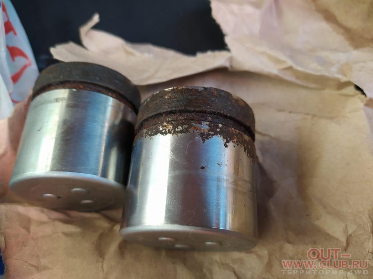

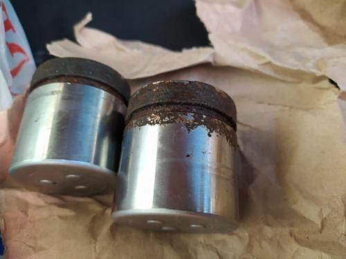

Всем доброго!
Запустил таки я свои задние поршня в суппортах.. Балда одним словом
Броды сделали свое дело, а я сразу не сделал то что нужно было обязательно сделать после поездки - смазать их. Направляйки и втулки то я на нержу поменял, с ними все норм. А вот из под пыльника поршней вымыло походу всю смазку (бродов много было) и в итоге там хорошо так заржавело..
Вчера поехал менять тормозную жижу, ну и все проверить снизу. Мастер сказал что нужно менять поршня, т.к. такую ржавчину нельзя чистить, покрытие зеркала нарушится, только менять на новые..
Подскажите - верно он говорит, или все-таки их можно почистить и поставить на место..?
П.С. По поводу поршней из нержи - выше писали что ставили их, и вроде как все норм.. Но вот я слышал что для поршней это не есть гуд, делать их из нержи. Что то там с температурными расширениями и т.д. Даже тот производитель у которого я брал направляйки и втулки из нержи не стал делать на продажу поршня из нержи т.к. выяснил все по этому поводу, что это не есть хорошо, и себе так же он не стал ставить..
Конечно если все это в теории, а на практике поршня из нержи очень даже хорошо себя ведут и ничего с ними не происходит, то тогда их надо брать. Но кто может поделиться длительным опытом их эксплуатации в самых разных условиях..

Я взял комплект с поршнями, на следующем ТО-150 (уже не у ОД) установлю. Родные поршня заржавели и заклинили на 80. т.км.

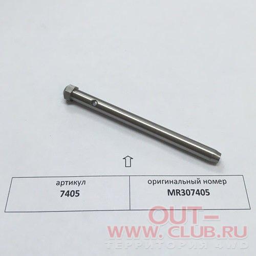

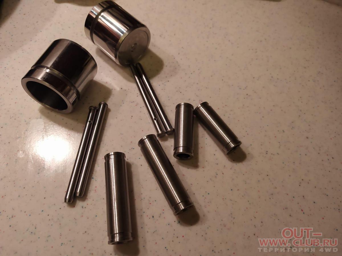

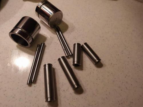

Кто-то на успешный опыт установки тормозных механизмов от Паджеро 2 контраргументировал, что и их владельцы в свое время не считали свои тормозные идеалом, в том числе приходили к нержавейке. Есть вопрос и цены, если берут вариант Паджеро 2, поэтому обычно или перебирают бу, или берут неоригинал и перебирают его.

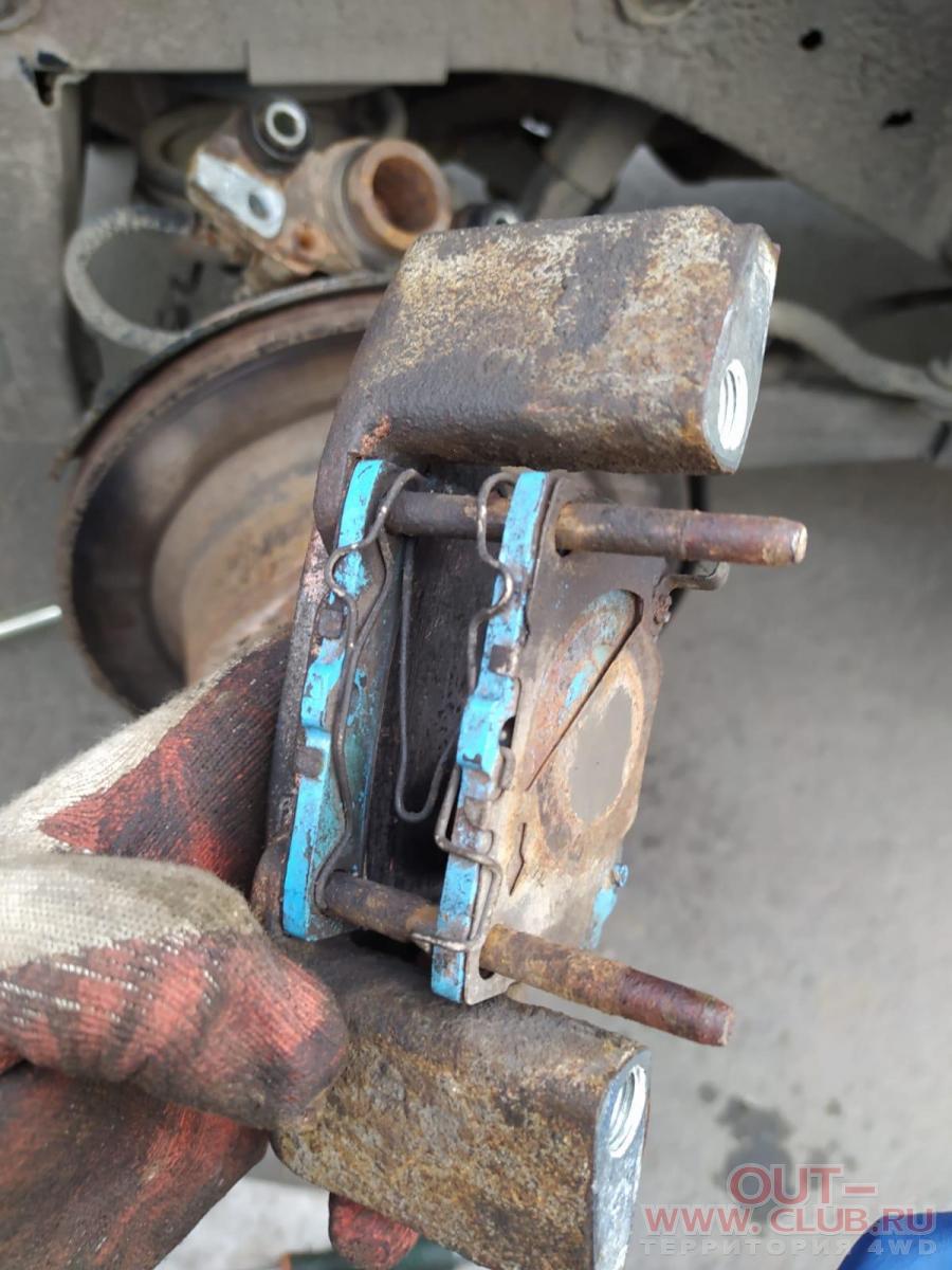

У наших конструкций спорные направляйки суппорта, и конечно хочется закрыть направляющие штифты колодок пыльниками,

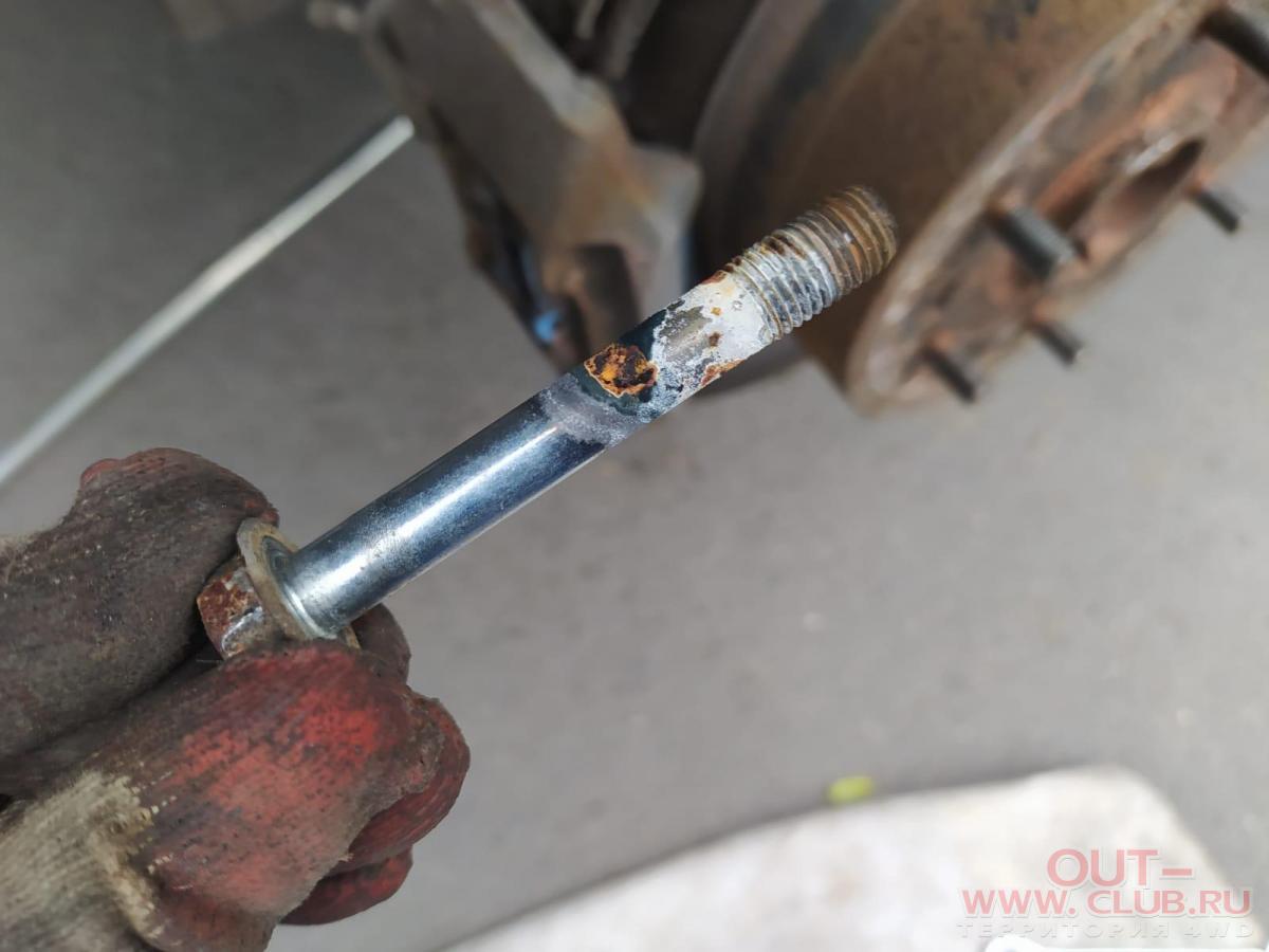

И в целом беда со штифтом колодки, который уходит в глухое отверстие тела суппортв - у меня на одной стороне закис, а его не выбьешь. Если бы у него хотя бы головка была под ключ, чтобы покрутить-расшевелить... Потратил часа 2 если не 3 чтобы располовинить механизм при замене колодок (на 57 тысячах). Тогда пришел к выводу, что пора.
С учетом указанного в начале и с учетом отзывов здесь посчитал достаточным взять комплект нержавейки от Альфаинжениринг, пока только зад.
В целом недорогой вариант и показалось очень неплохо.
Из того, что не очень понравилось, это штифты тоже без головки под ключ, в отличие от варианта нержи от Нержашоп/ПаджероКлубСервис.
Кстати и болты направляющей суппорта хотелось бы из нержавейки, вот на одном уже явная коррозия, остальные белесые.
При замене поршней увидил и удивился, что всего за 4 года ржавчина уже пробралась под один из пыльников родного поршня и уже тронула зону его зеркала.

Поставил в итоге, раз были, по две пружинки, раздвигающие колодки, как кто-то предлагал на драйве.

Поршни из нержи вошли легко, подумал может прослаблены (не замерял).

Если зеркало поршней покрыто сильно ржавчиной, то по любому менять, или еще можно почистить..?
Или уже поменять сразу на нерж. и не париться..?
Старый 27.11.2022, 13:05   #15
Smileyfox
Сообщений: 645
По умолчанию Re: Задние суппорта тормозные
Если в рабочей зоне поршня ржавчина, то возможно и манжеты нужно сразу сменить, если только в зоне проточки, то манжеты можно оставить
