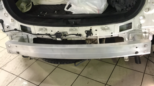

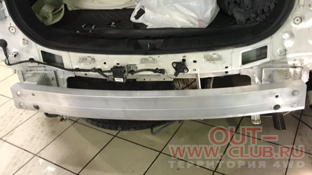

установил MBL1401616 - SAILING. 4500 в южном порту. в сборе, с гармошками и болтами. парктроники не помешали.
знаю у какого дилера можно взять оригинал в районе 11. если интересно спрашивайте в личке.
