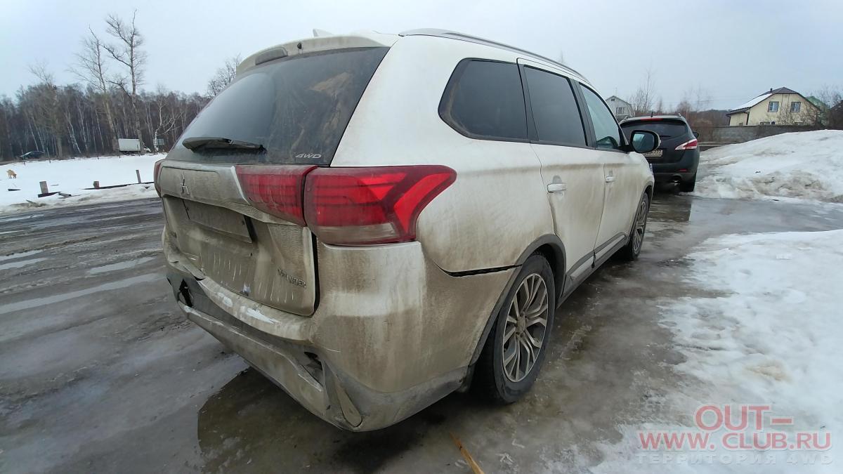

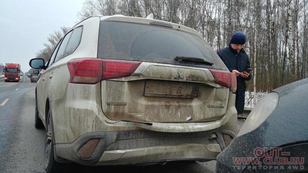

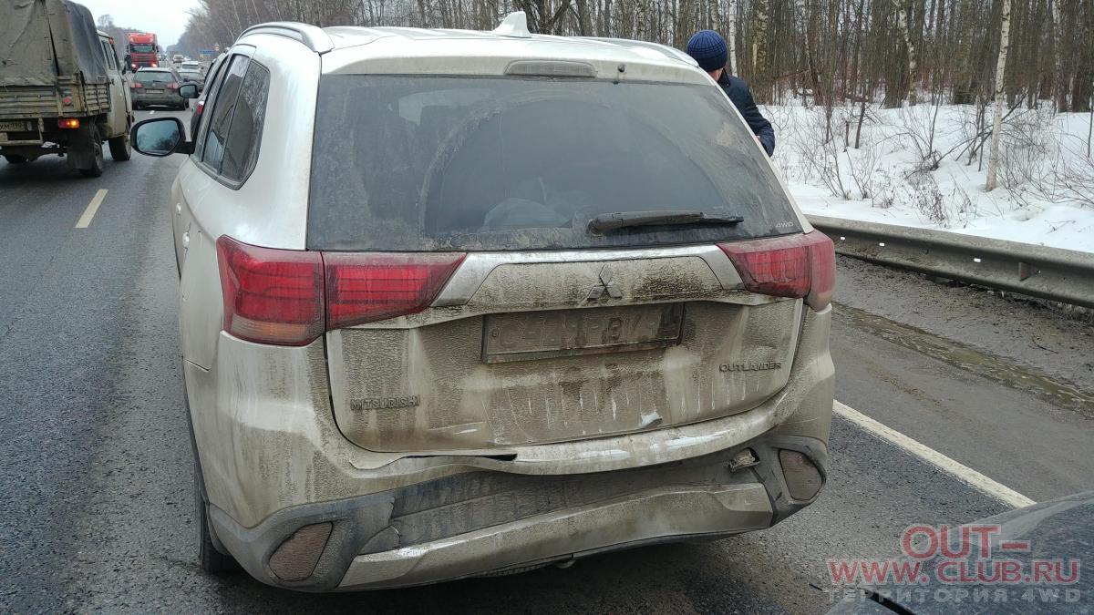

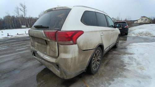

Полгода думал о покупке балки, всё откладывал на тёплое время года, и не дождался...
