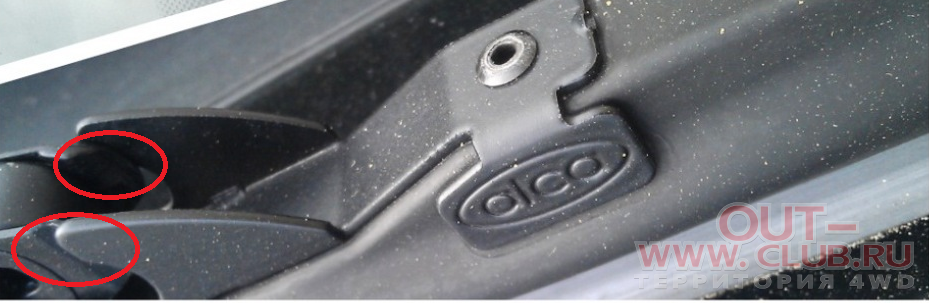

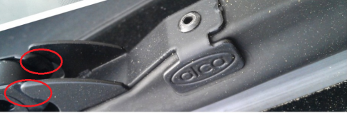

Сообщение от finansist Посмотреть сообщение
У меня к Alca winter одна претензия: щётки недостаточно надёжно держатся на поводках - никакого дополнительного крепежа не предусмотрено (только крюк в паз; на оригинальных ещё дополнительная защелка).Однажды с пассажирской стороны щётка даже слетела. В остальном - да, самые беспроблемные щётки для зимней эксплуатации.
Возможно, одноклубники подскажут некие хитрости/секреты, как надёжнее закрепить их?
Аналогичная ситуация. Соскочили с крюков оба, но не улетели. Вроде бы до конца защёлкнул(надо ещё раз проверить). Один дворник новый, другой б/у. Но соскочили оба

По умолчанию Re: Outlander 2013-2014-2015 все вопросы по дворникам/стеклоочистителям
@Арсений1987, там надо с усилием насаживать на крюк до тех пор, пока выступы не защелкнутся. Иногда они при снятии щетки ломаются и тогда дворник нормально не фиксируется. Я в этом случае дополнительно колхозил стяжки.

Сообщение от binni Посмотреть сообщение
Насаживать нужно в положении,при котором дворник снимается с крюка.То есть необходимо,чтобы выступы были напротив выемки в треугольнике,который фиксирует дворник.Тогда никакого усилия прикладывать не нужно и ничего не ломается.
Спасибо. Не правильно установил дворники, поэтому и не держались
