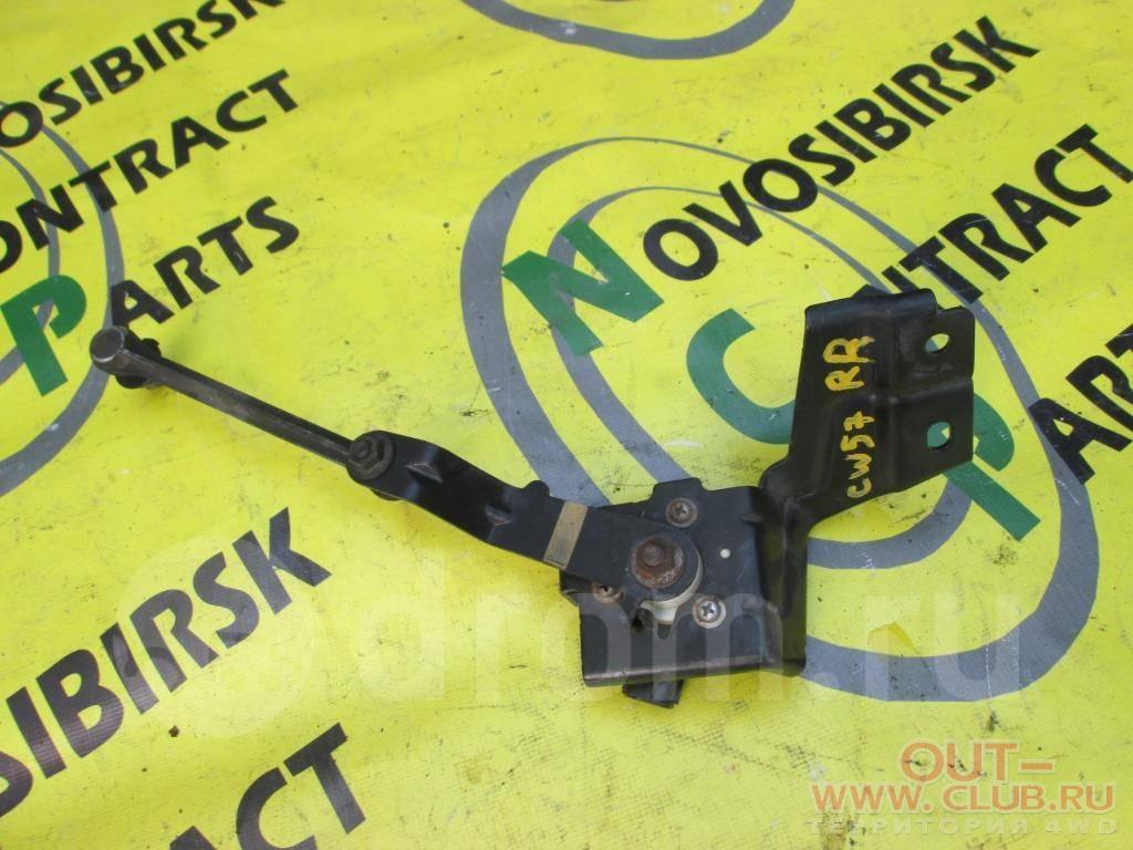

Есть задний датчик в сборе со стойкой.

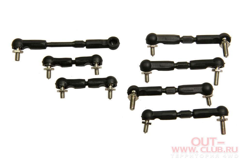

Вот эти тяги на Алике (навалом) https://ru.aliexpress.com/item/7pcs-...544799286.html
Почитаешь отзывы о продавце и хочется бежать с этой странички. То товар не пришел, то размеры не те. Плохие отзывы.

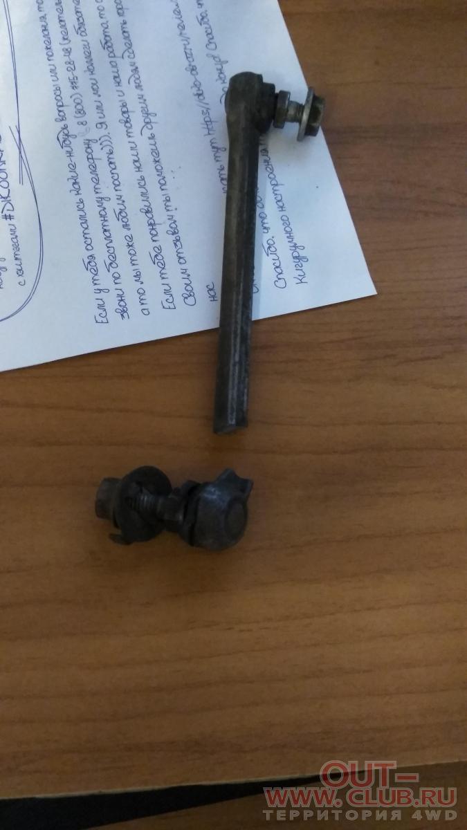

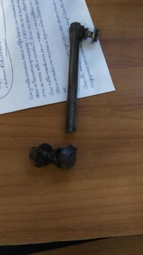

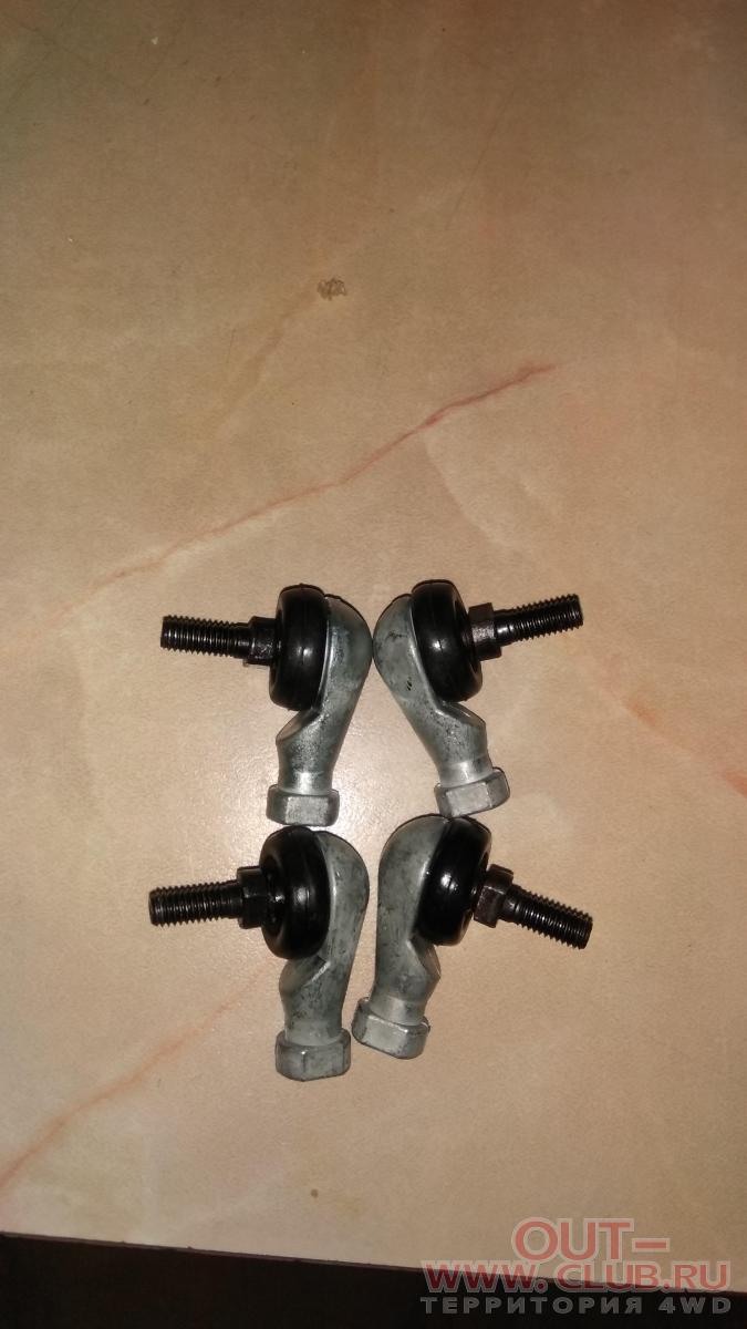

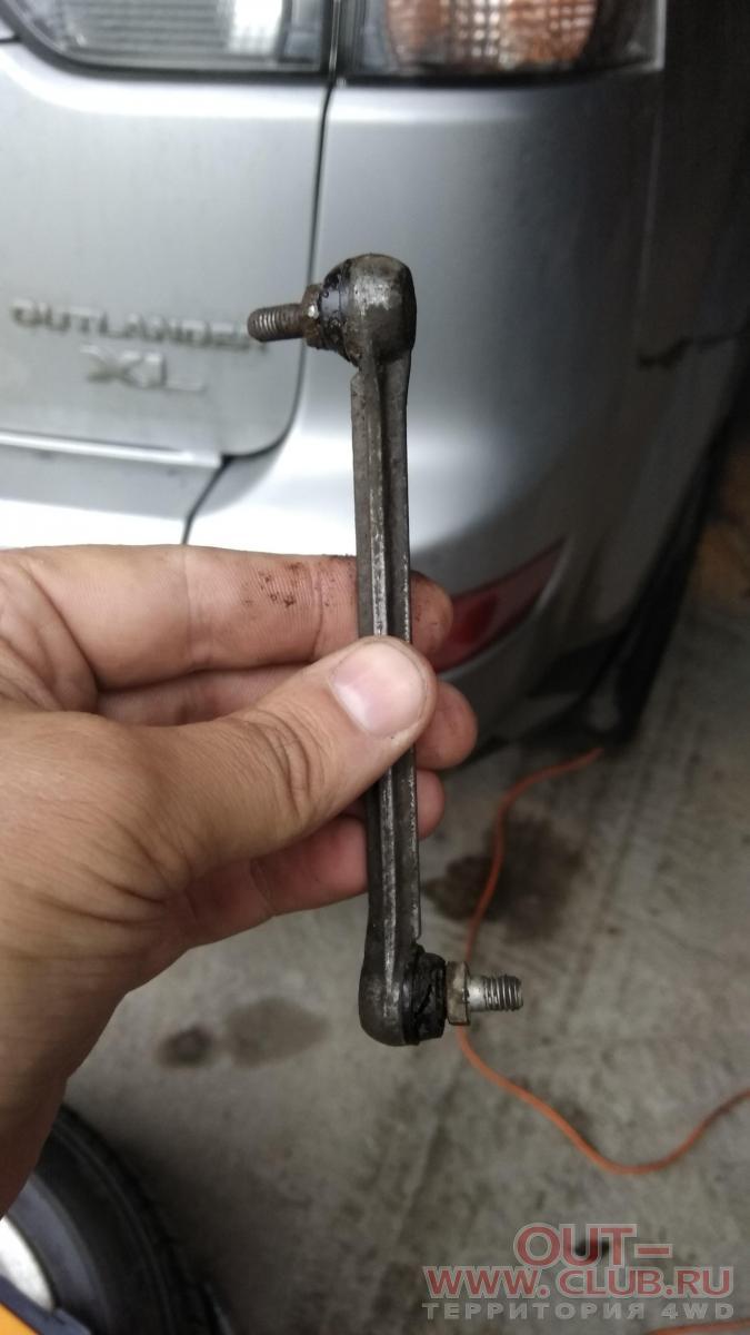

Хочу рассказать свою печальную историю. Приобрел Аут 3.0 2007 год максимальная комплектация (ксенон). Спустя пол года эксплуатации стала иногда выводиться ошибка работы автокорректора фар. С приходом зимы все стабилизировалось и зимой ошибка не всплывала, но по весне вернулась. Поскольку зад машины был просажен я связал эти факты и решил что замена пружин сзади меня спасет, т.к. ошибка появлялась при загрузки задней оси. После замены пружин пока они были не прикатанные все было норм, но после того как немного подсели опять началось. Еду один, нет ошибки, только кого-нить посажу еще , все ошибка. А потом еще обьезжал машину и заехал правой стороной на поребрик и ошибка загорелась перманентно. Завел и сразу ошибка. Достало это меня полез смотреть. Оказалось на тяге заднего датчика один шарнир намертво закис, при попытке его расшевелить сломал тягу. Заказал набор шарниров на али (за 4 штуки 350 руб https://ru.aliexpress.com/item/4-SQ6...2a6733edQazajf) купил метри шпильки в леруа за 30 рублей и гаек всяких, собрал тягу, но ошибка осталась. Купил на разборе датчик, от праворукого аута, поменял. Ошибка осталась. И теперь я в замешательстве, в чем же дело? Передний датчик вроде в порядке. Куда копать?
И еще вопрос. Есть теперь снятый задний датчик, если окажется что он нормальный а проблема с передним, подойдет он туда? Сами датчики взаимозаменяемы?

Во еще вариант. 1200 р. https://ru.aliexpress.com/item/60030...00000000000000
