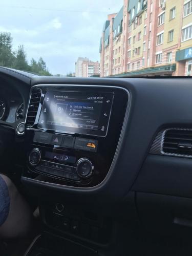

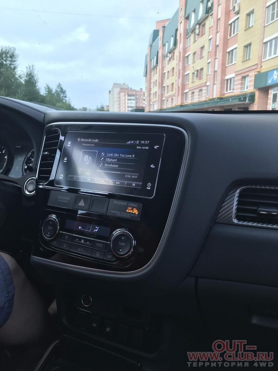

Добрый день.
Кто-нибудь в курсе есть ли на Outlander 2017 возможность получить aux?
Фото ГУ прилагаю.
