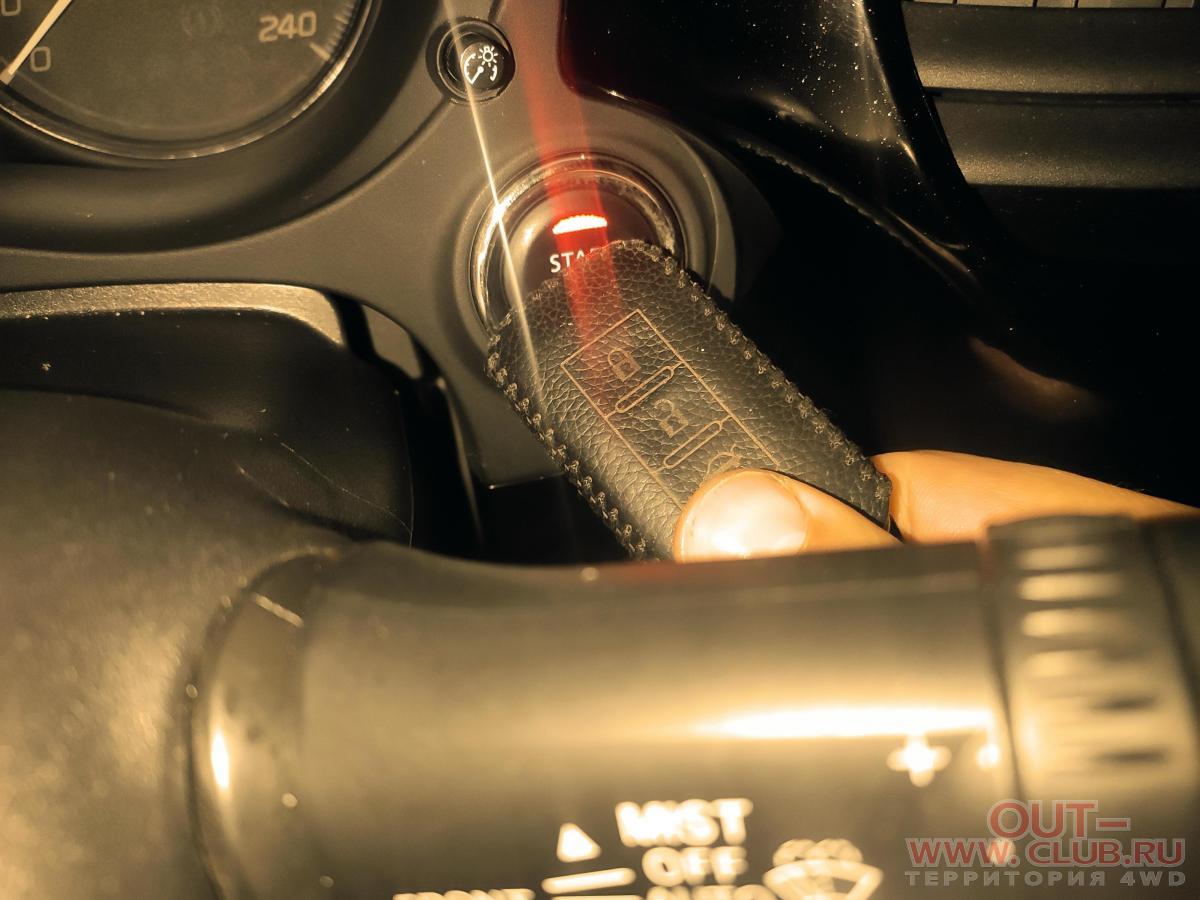

Здравствуйте . Стоит сигнализация Старлайн. Очень тяжело имобилайзер считывает ключ. Иногда на ходу пишет.Ошибка имобилайзер. Всегда ключ вставленным в гнездо езжу. Пару раз не смог завести. Отключили сигнализацию и ошибки пропали. Если заменю сигнализацию, проблема уйдёт?

Ну вы сами как бы себе на свой вопрос и ответили. И не нужно каждый раз вставлять ключ в гнездо. Оно предназначено только для того, когда у вас в брелке села батарейка. Вообще, эти косяки должны исправлять те, кто ставит сигнализацию.
По поводу замены сигнализации, тут дело ваше, личное. Лучше к профи обратиться.
У меня вообще штатная стоит и меня она устраивает.

старлаин савтозапуском стоит Е93. Батарейка новая. Если ключи в кармане. То чаще не ошибка. Ошибка уходит если отключают сигнализацию. Снимет приборку. Отсоединяют какой то штекер и ошибка пропадает навсегда. Соединили сигналку. Ошибка периодически выходит

Нужно обратиться к нормальным установщикам, а не к криворуким которые ставили эту.

Спасибо Алексей. Аут кстати пригнал с Перми. Я с небольшого города. Подсказать можете . В чем ошибка установщика? Да брелок сигналки и имобилайзер висят вместе.Блин но это же жопа таскать врозь.

У вас брелок старлайма висит на одной связке с штатным ключом ? ( если да - разделить . + везде сменить батарейки )

Следуя совету разьединил и поменял батарейки. Езжу . Она не всегда проявляеться. Короче все нормально. Блин очередной раз сел поехал. опять надпись вставьте ключ . Короче не в этом дело. На ходу сунул руку в карман. СКА они в одном кармане. Разьединил и надпись исчезла. Я прочитал всю тему. НО думаю как так то. Японец и вдруг глюк из за какой то мелочи. На тойоте такого не было. Ладно теперь все хорошо. Тебе спасибо, спасибо и еще раз спасибо. За то что уделил время и подсказал

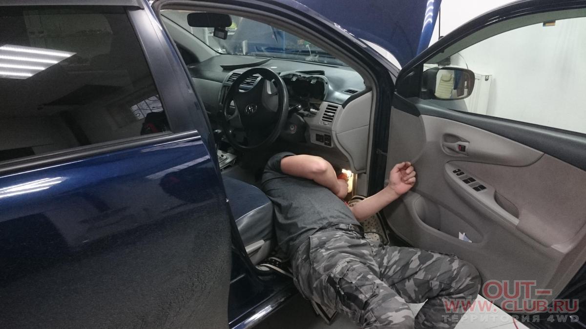

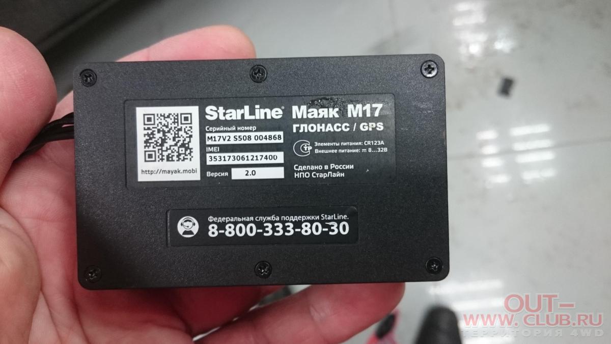

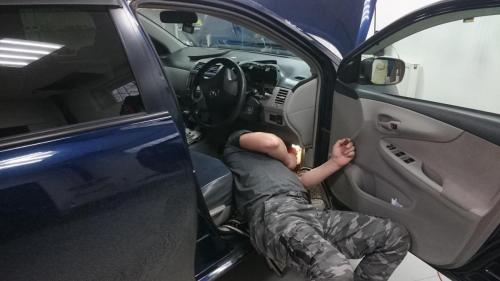

По умолчанию Re: неисправность иммобилайзера Outlander 2013-2014-2015
потом вскрыли панель. Нашли трекер глонас
независимый акуммулятор

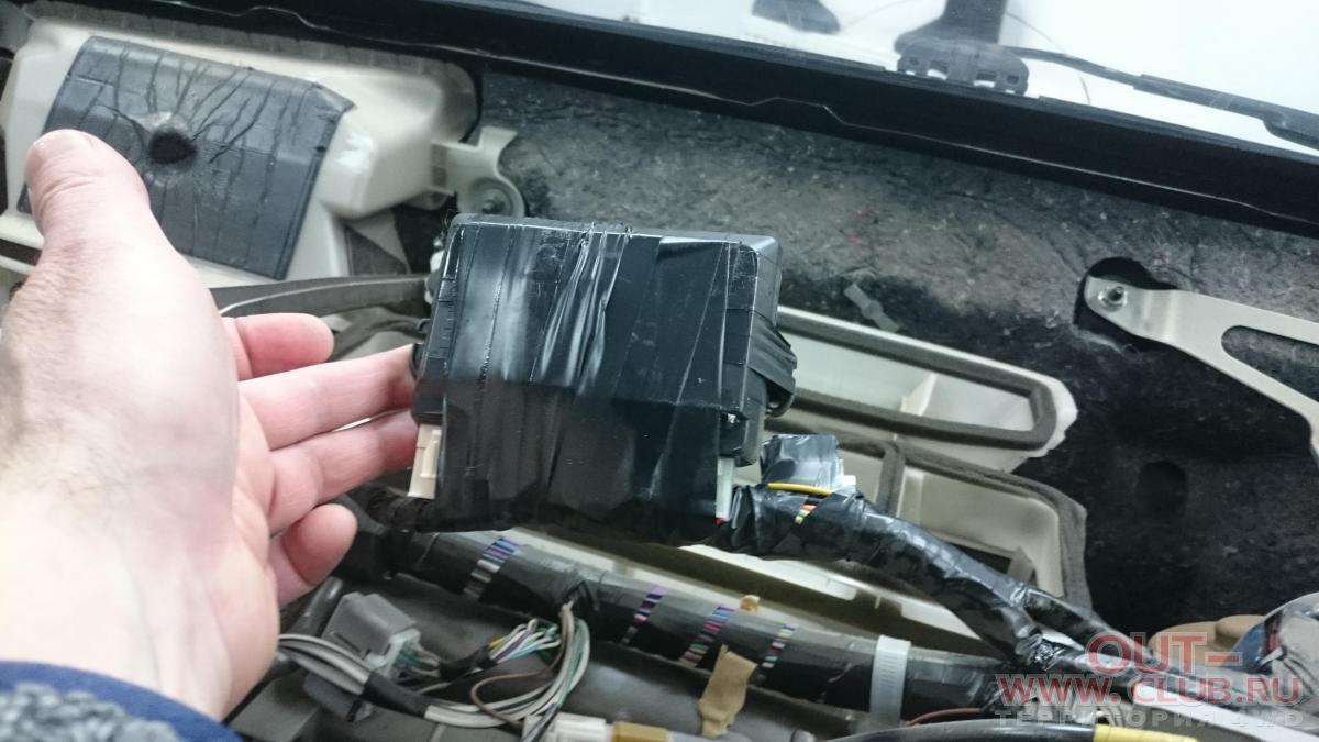

и если не ошибаюсь вот коробка имобилайзер
