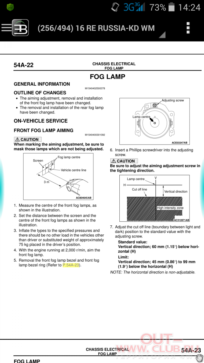

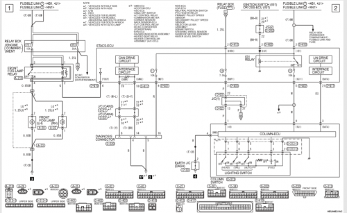

Всем привет. не получилось установить ПТФ! Были куплены следующие комплектующие:
- фара с креплениями и лампой 8321A467
- проводка фар 8518A104 (Out3)
- реле MR588567
Как оказалось, на нашем аутлендере Калужские японцы заменили разъем, вместо 4х контактного установили двух контактный. Пришлось временно разобрать разъем купленной проводки и вставить пины вручную. с проводкой разобрались. установка ПтФ в бампер похоже не возможна без снятия бампера, дырки в бампере почему-то меньше чем сами ПТФ по ширине. Кто с этим сталкивался? ПОдскажите ПТФ ставятся изнутри или необходимо немного подпилить бампер?? и второй вопрос. что это за заглушеный разъем в левой дырке под ПТФ? он раздваивается с моторчиком омывателя. Фото прилагаю.

В процессе установки выяснилось что регулировочный винт получается немного не в том месте. Стала мешать пластмаска-подрезал.теперь чтобы отрегулировать, придется снимать сначала заглушку.
Между птф и заглушкой образовался зазор, думаю подложить шайбочки чтобы зазор уменьшился.
т. к. кронштейн с птф не залазил, пришлось вырезать бампер. внизу подрезал для того чтобы регулировалась фара, а то она упиралась.
Забыл сфотографировать итог. но обязательно потом сфоткаю.

Парни ну кто нибудь узнал номер проводки на противотуманки с разъёмом в два штекера? Что на новых АУТАХ. А то в нете информация только про 4х штекерный разъём.

8518A235 прводка противотуманных фар для Аута 2016 мод.года. Разъем двухконтактный
реле 8627A030
фонари взял замену Sailing MBL8321A6565 - продаются поштучно и без ламп, левая и правая одинаковые. Качество соответствует цене:похуже оригинала, но не критично, а именно качество исполнения отражателя не супер айс - есть пупырышки. Зато более чем в два раза дешевле оригинала. Лампы взял ABS H11 12V55W в соответствии с инструкцией по экспл. авто: стр.8-44 рис.3 тип 2, описание на стр.8-36 Наружные световые приборы см. противотуманные фары тип 2. Пока не ставил жду сухой погоды. После установки еще нужно отрегулировать, как регулировать тоже могу скинуть.
