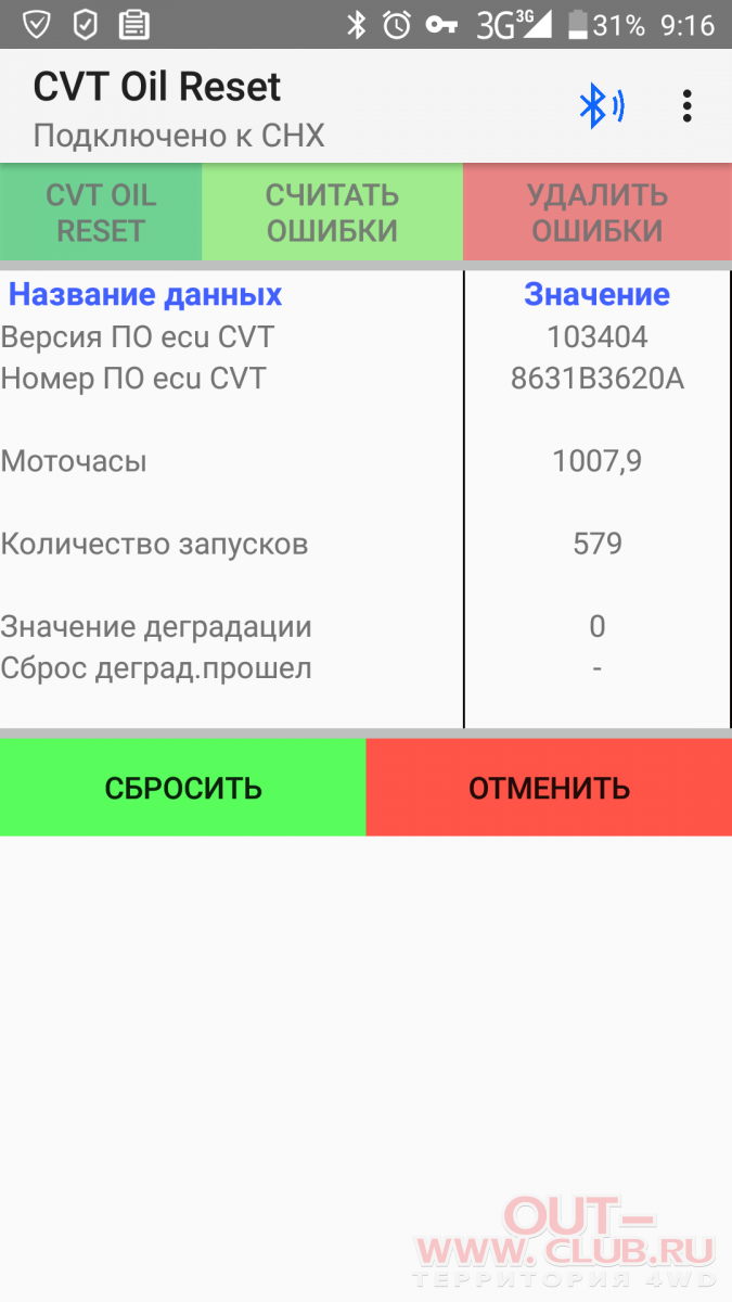

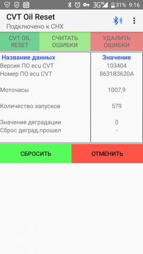

Сегодня у ОД обновили прошивку вариатора, раньше было вот так:
Как стало не знаю программка перестала читать вариатор, но прет с места сильно лучше, нет затупа.
Подписал кучу бумажек по устранению неисправности в гарантийный период, ценник видел около 500р - сам не платил но ОД своего не упустит и за проведенные работы с MMC Rus получит.

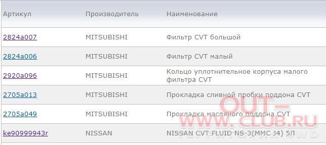

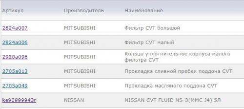

@Chamelion, Держи:Прокладка поддона CVT 2705A015,фильтр масляный(грубой очистки) его можно не менять а промыть2824A007,фильтр теплообменника 2824A006.

У меня согласно MMC ASA прокладка поддона на CVT8 другая - 2705A049. Так же для корпуса фильтра теплообменника 2824A006 вроде раньше шла прокладка 2920A096 которую некоторые меняют - но я её в новом каталоге не нашел. То ли нет её как отдельной детали - то ли ищу неправильно..

Аналогично. На www.emex.ru по вину выдает прокладку поддона вариатора номер: 2705A049
