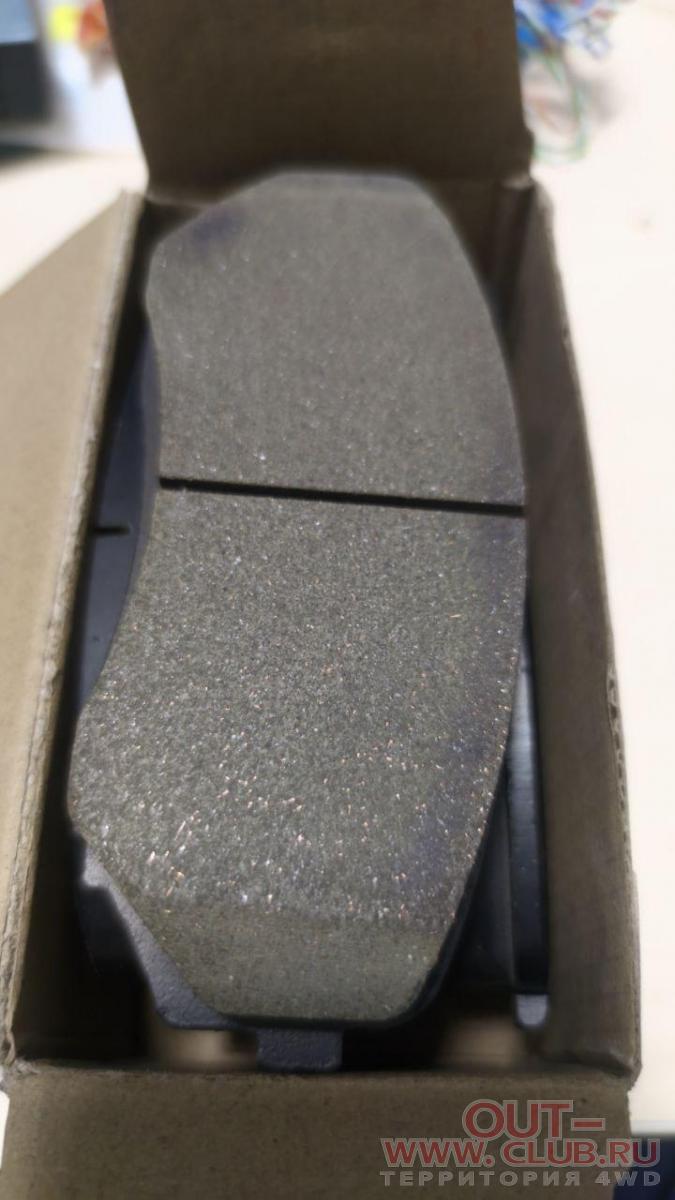

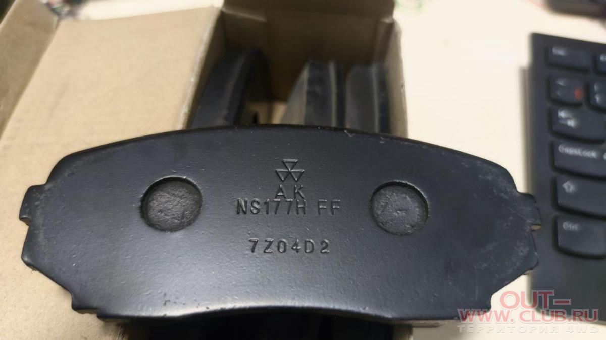

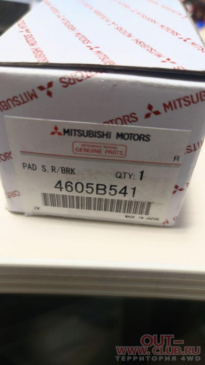

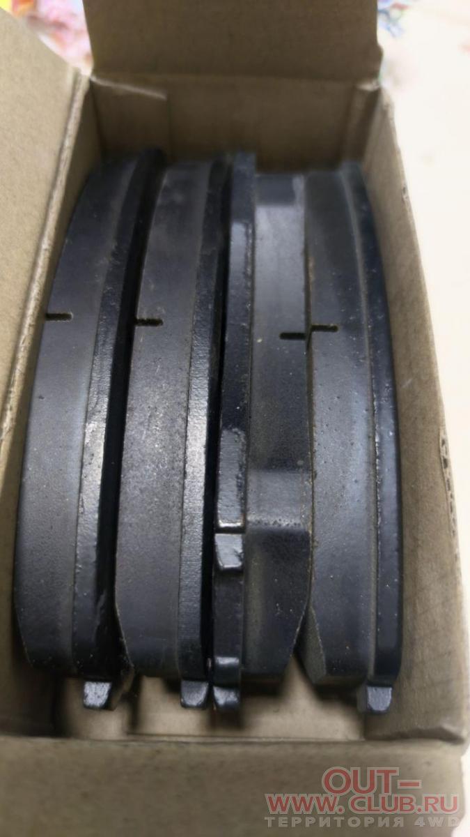

прошу помощи. заказал 4605B541(номер тут с первой страницы, оригинал) помогите по фоткам разобраться в том, что мне приехало. Я помню до брембо с завода у меня были синии адвиксы.
Тут приехали черные с маркеровкой АК (возможно акебона или хз какойнить может левак) вкрапления визуально не плохие, но нет скрипунов и прочего. Маркировка с самих колодок вообще не бьется. Может вообще в коробке что-то другое или от другой машины.

А то что приехало тебе, это какой то шлак. Почему именно шлак, а не как-то более обтекаемо и мягко? Посмотри на маркировку колодок на своей фотке - FF, и на маркировку оригинала FG. Вторая буква, это эффективность торможения на разогретых колодках. Так вот минимальный F от максимального G может отличаться на 57%. Тоесть эти колодки могут тормозить прям как и должны, с минимальной разницей, а могут в 1.5 раза хуже оказаться. Готов рискнуть, выясняя как быстро поплывут, в сложной ситуации? Это задним колодкам FF норм, а с передними тут вон некоторые заморачиваются и GG или FH ставя.

100% подделка даже по коробке.Но не факт ,что колодки плохие-в мире достаточно производителей дешевых качественных изделий
Спасибо огромное за инфу, про индекс не знал. Прозвонил магазины Москвы, где то такие же, где то как стояли с завода, в итоге купил как надо за 6т. Рисковать не буду, те колодки верну. Ещё раз спасибо.
