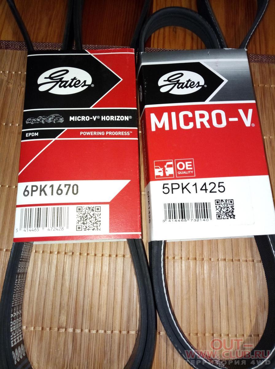

По умолчанию Re: Свист при старте холодного двигателя Pajero Sport-3 дизель 2.4
Менял ремни год назад на Гейтс,усё супер.Про свист забыл)))
Уверен что причина в качестве ремней.Ремень нужен мягкий,родной дубовый.
Сообщение от morozzzov Посмотреть сообщение
ролик не меняли? значит походу так и есть ремни Таиланд, не предназначены холоднее +20 температурой
Напомните номера ремней, которые меняли.
Мне также год назад подтягивали в автомире из-за свиста, потом опять появился. Брызгал силиконовой смазкой - помогало на неделю-две, потом опять.
Про сервисный бюллетень не слышал, но показывали у ОД бумагу от ММС. Смысл общий - приезжаете со свистом или оставляете машину, чтобы свист проявился (например утром), фиксируют, подтягивают. Если свист продолжается через какое-то время, то опять в такой же последовательности, но с записью свиста непосредственно на видео у ОД. Далее согласование замены на тот же ремень и тот же ролик.

Нет,ролики родные пробег 45000,менял на 7000
