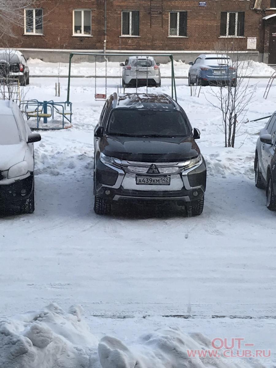

Делал наспех , можно гораздо аккуратней .
