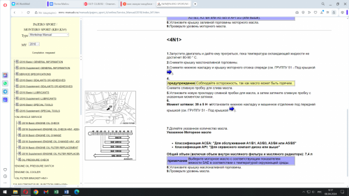

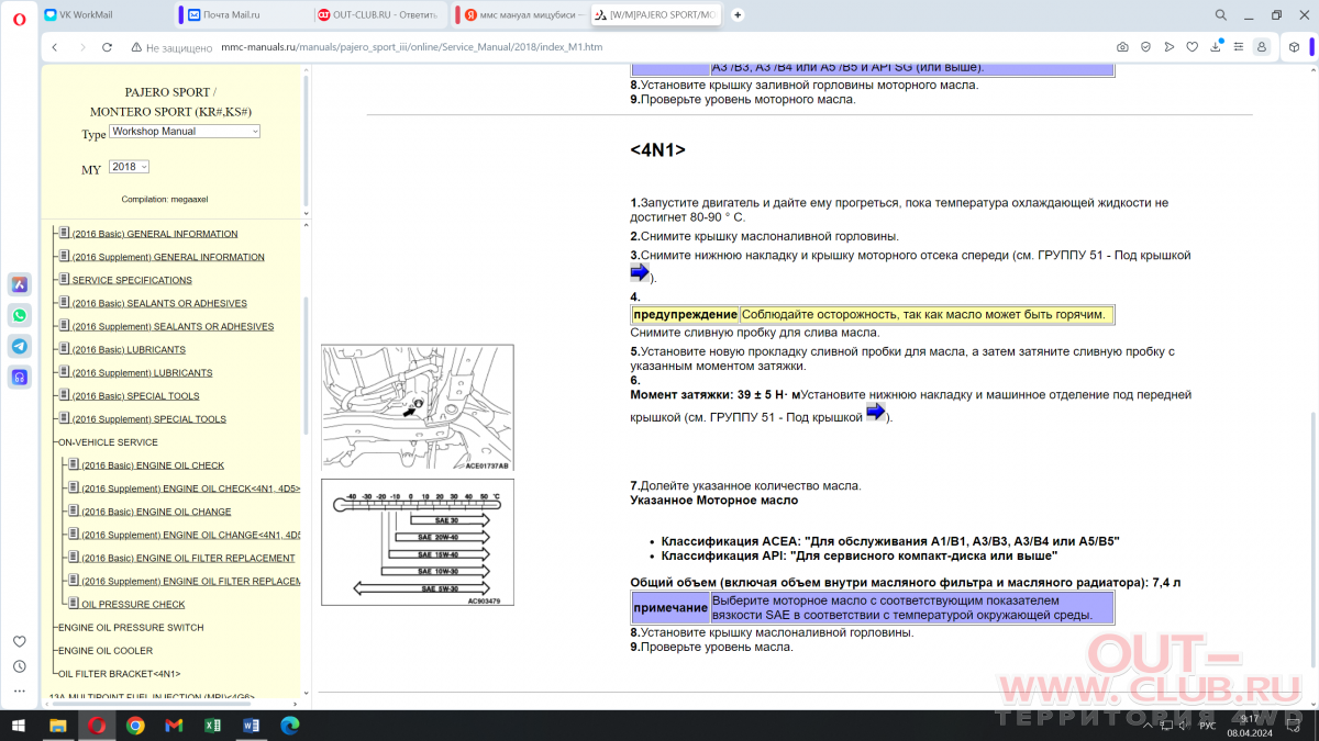

Скан из сервисного мануала с допустимой вязкостью масла для нашего двигателя. 10W30 есть.

Что-то я не понял. АСЕА А1/В1, А3/В3, А3/В4 и А5/В5 для двигателя 4N1?
AlexFFM вне форума   Вверх Ответить с цитированием
Старый 09.04.2024, 12:03   #2099
Сообщений: 5,742
Сообщение от AlexFFM Посмотреть сообщение
Это для без сажевых вариантов.
Для вариантов с сажевым фильтром все тоже самое, только допуски С1-С4.
Хотя в нашем мануале пишут только 0W30 и 5W30.
С другой стороны, цифры в этих допусках определяют температурные характеристики по зиме (первая) и лету (вторая). Если смотреть по этим цифрам, то все 30-ки условно будут по лету одинаковыми. Дальше различие по зимним характеристикам. И вроде бы как все в допусках. И как бы все можно лить.
Но тут еще такой момент: масла группы 10W 20W вряд ли синтетические, в отличии от 0W и 5W, и соответственно укладываются ли они в требования С1-С4, хотя в тот же DL-1 вроде как укладываются.
Т.е. вот такие вот имеются противоречия.
Это все на пальцах. Те, кто погружен в эту тему, начнут тут поправлять меня, типа даже 0W30 и 5W30 могут сильно отличаться по характеристикам в разные стороны. Но это если глубоко копать и поднимать TDS на каждую марку масла. Но в целом подход такой. Дальше выбирать пользователю.
И еще добавлю: что масла с допуском А5/В5 очень близки к С3. Настолько близки, что там на уровне сотых различия требований по саже. Многие считают, что с качественным топливом и такие масла не навредят сажевому фильтру.
Я эту точку зрения не поддерживаю и лью рекомендованное 5W30 с допуском С3.
