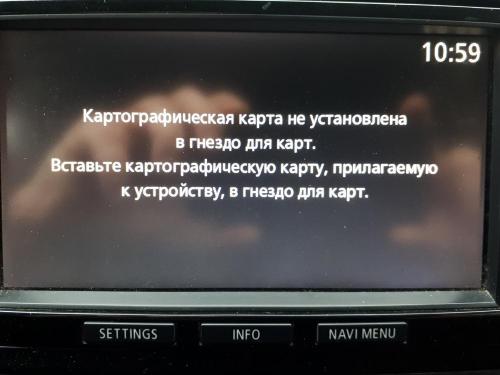

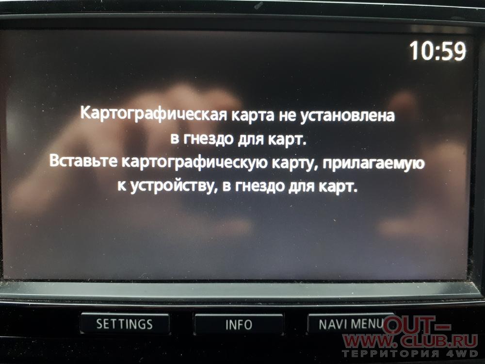

Попробовал для W-13
После перезагрузки на экране предложение вставить SD с картой.
Надписи про обновление не происходит.
Карта не разлочивается.
Что делаю не так?

W13 под рукой нет, отсюда вопрос - W13 (и следующие модели) умеют загружаться без вставленной карты MAP?
