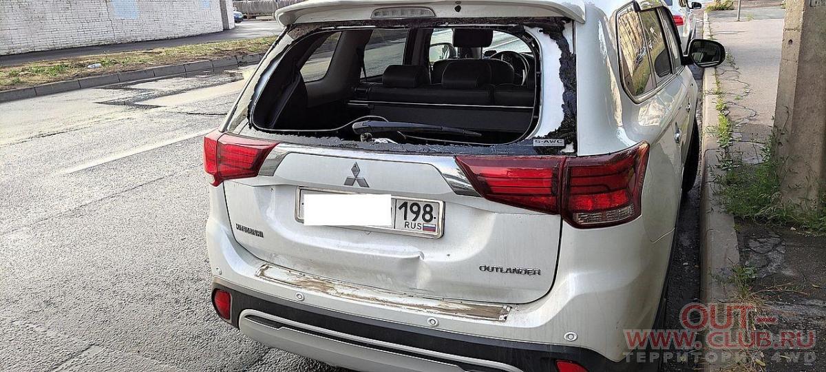

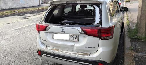

Нужен усилитель или нет каждый владелец решает для себя сам, производитель оставил нам выбор)) Примерно месяц назад не избежал и я проверки на прочность задней части авто. Пока только выложу фото с места ДТП с повреждениями. Интересно послушать мнения по поводу необходимости усилителя в моем случае
Обсуждать что-либо можно лишь после снятия бампера. Есть там усилитель, либо нет его, т.е. что от чего защитило или не защитило.
И то, это будут всего лишь "потрынделки" на основе ИМХО.
Виноват, исправлюсь, усилителя нет
Забегу вперед, бампер снимали, фото выложу чуть позже. Просто интересно, что думаете именно по увиденному. Ни один владелец еще ни разу не показал последствия со снятым бампером, пока только разговоры о необходимости установки после...
