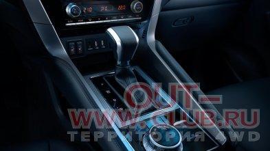

Ну и второе, а что в нём нового собственно? Кроме фар и бампера? Ну там и блока климата?
Какого? Там вроде то же самое всё.

Крутилки вместо кнопок температуры же сделали.
Всё удобнее и удобнее становится этот роскошный автомобиль.
