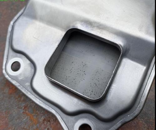

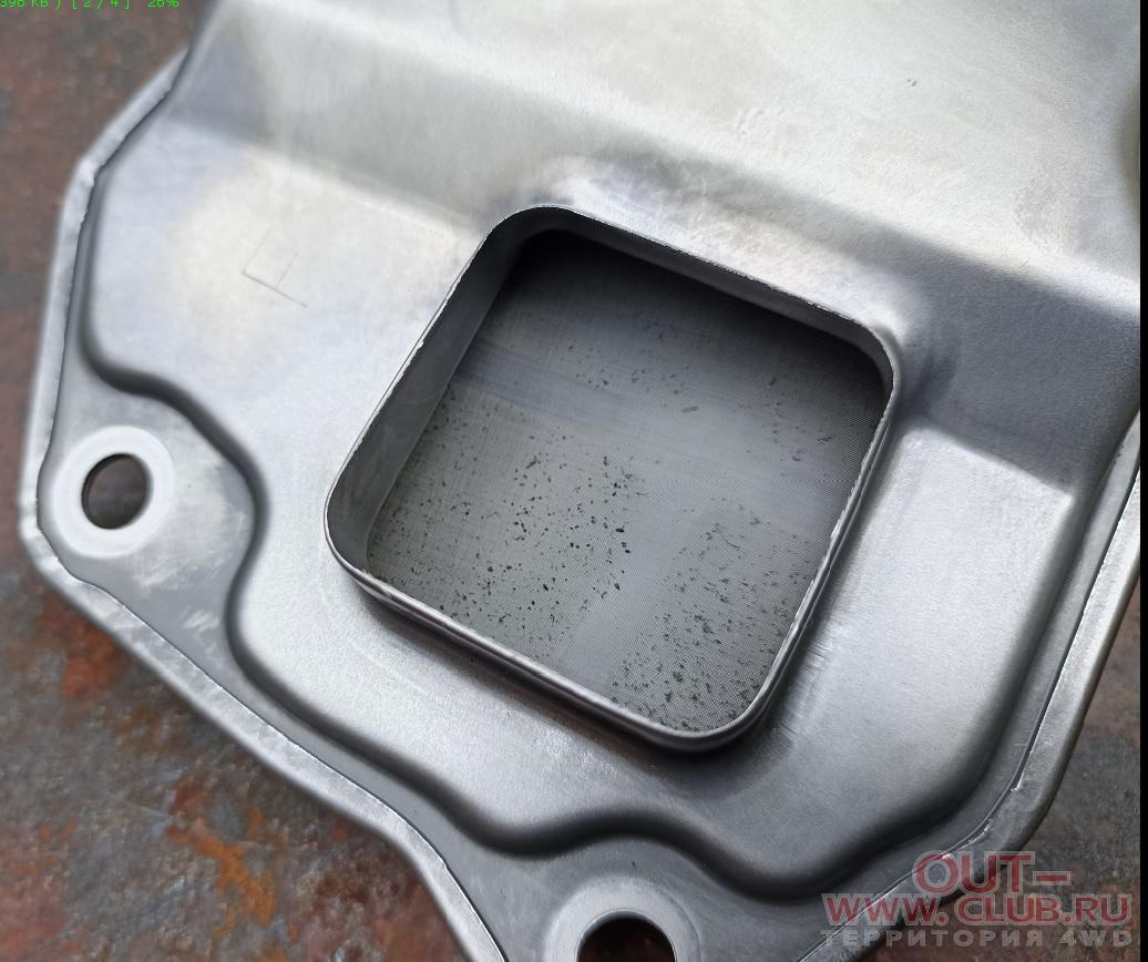

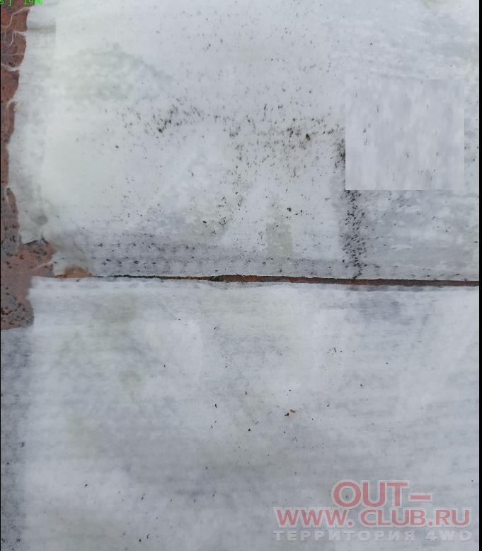

Менял масло на 38 т.к. с заменой фильтра тонкой очистки и на 75 т.к. с заменой обоих фильтров. Оба раза заменялось по ~ 6 литров масла. Сколько сливалось, столько и заливалось. Разница в прозрачности есть, но незначительная. На 75 т.к поддон снимался. Пыль металлическая на магнитах есть, но не более чем у всех. Датчик старения показал 0 ед (на 38 т.к. было 2 ед).
Ничего не фотографировал, т.к. как все всё видели.
Фильтр грубой очистки сменил, а старый промывал 3 раза. Фото прилагаю.
Имхо. Замена грубой очистки ни к чему, достаточно просто промыть. Даже если не промывать, то он варик переживёт. Тряпка верхняя - пыль металлическая из фильтра после первого полоскания, нижняя после третьего.
