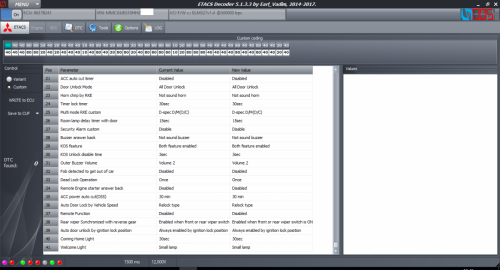

Ни кто не подскажет плиз что нужно выбрать в етаксе что б дхо на ручнике не горели?
Смотреть в сторону DRL type - Normal DRL with P .
А у меня отключена.
Понятно, что отключена, не спрашивали бы как включить.
ЗЫ: Штатная сигнашка действительно через F-spec включается на новом Спорте.

Включил разблокировку центрального замка при выключении зажигания.
Для этого в ETACS Decoder в разделе Custom параметр Auto door unlock by ignition lock position установил равным Always enabled by ignition lock position.
А я сделал при переводе рычага на паркинг. Очень доволен!

Так всё таки кто нибудь активировал штатную сигнализацию? Конфликта с установленной сигой не будет? И что она вообще даёт?
Да особо ничего. Штатным сигналом будет бибикать если дверь открыть.
Да.
Security alarm mode --> F-spec. (DOM);
Security alarm function --> Present (can change)
Сообщение от GGK Посмотреть сообщение
Как отключить автообнуление среднего расхода топлива?
Вот непосредственно на Спорте не пробовал, но, по аналогии с другими моделями ММС:
Trip Computer Autoreset Return at IG OFF - ON - Not available, затем переключить счетчик на ручной режим М.

Подскажите, отключить зависимость омывателя фар от омывателя лобового стекла, это Sync with Wiper Washer (Enabled -> Disabled)?
