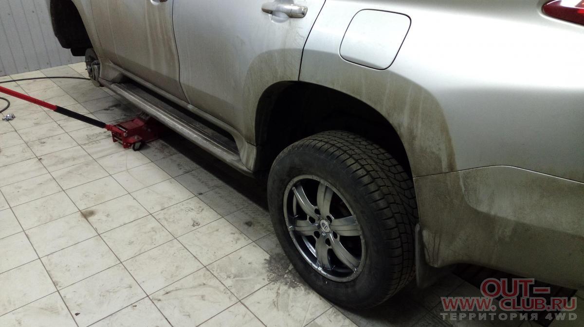

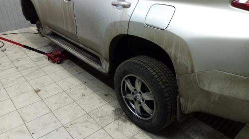

По умолчанию Re: Параметры колесных дисков для Pajero Sport 2016
Купил КИК дарк платинум,все размеры штатные кроме ширины,8 дюймов.Очень доволен,обул в зимнюю резину,поставил датчики.Датчики обошлись в 11000+ двойной шиномонтаж 6000.Датчики клонировали.
