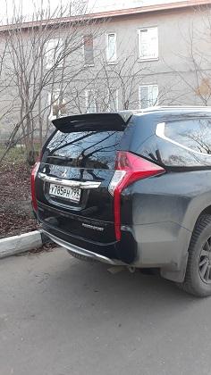

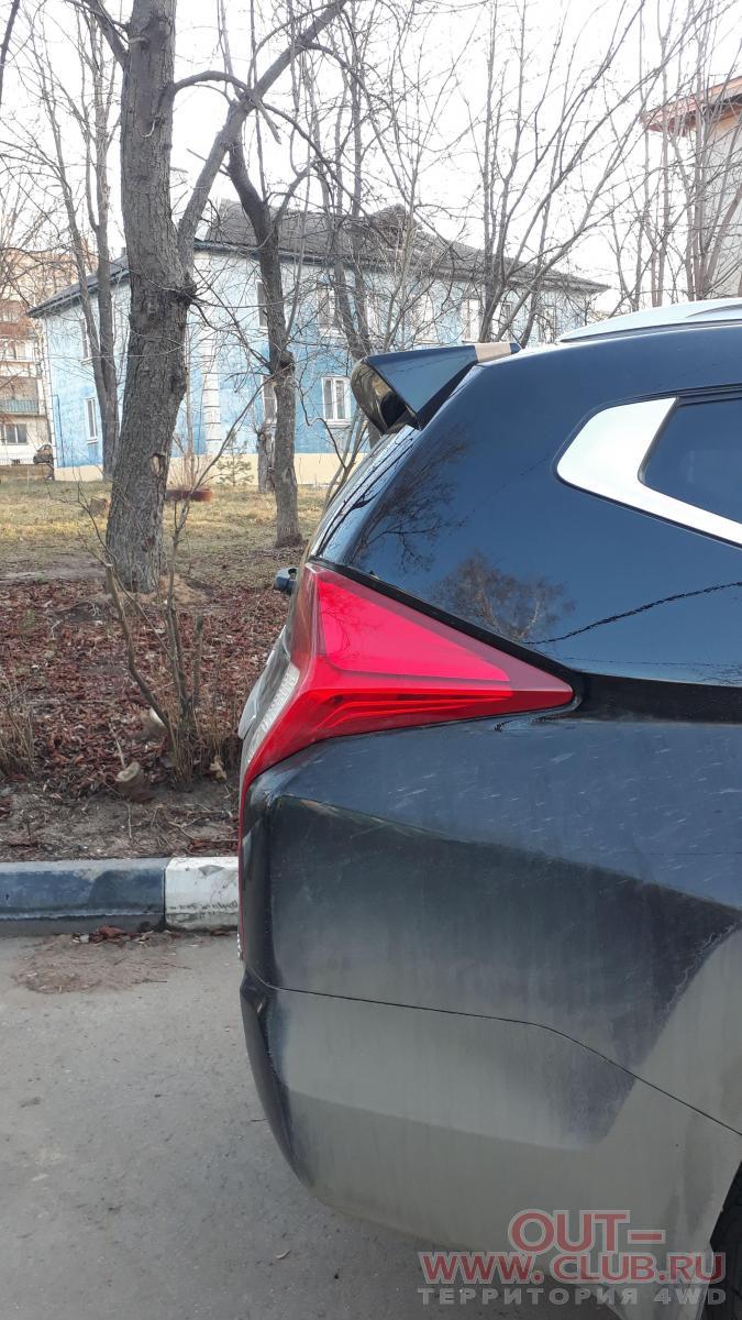

Фотографии вашей машины со спойлером можете выложить?

А что у Вас там за скотч?

В плане эстетики я бы выбрал оригинальный спойлер. Кстати, создается впечатление о том, что спойлер прикрепили выше, чем нужно. Тем не менее, если этот спойлер реально работает, то я бы его приобрел. Denisair, ждем отзыва...

Я всегда думал что данный дивайс,изначально,призван прижимать заднюю часть автомобиля к дороге на большой скорости . Как он может спасти от грязи если сзади создается зона разряжения ? Если не прав то обоснуйте.
Это просто украшение. И еще это слово ПРОДУВНОЙ.В нашем авто,это просто декоративная накладка. Хотя могу ошибаться.наверняка у кого то и стекло чистое и расход упал.

Данное приспособление не создано для прижима и так достаточно тяжелого МПС, прижимные спойлеры имеют гораздо бОльшую площадь поверхности и больше похожи на стабилизатор,но этому авто они не нужны. Здесь же практически повторяется профиль оригинального спойлера , но с отверстием по плоскости прилегания к верхней части задней двери. Аэродинамика его профиля создает направленный поток воздуха на заднее стекло. Сегодня проверил,благо денек выдался пасмурный с дождём (23-е декабря!!!). Проехав по МКАДу 54 км до работы с удивлением заметил,что гораздо реже приходилось юзать задним дворником нежели раньше. Причем эффект действительно тем лучше чем больше скорость. Производитель заявляет скорость возникновения эффекта очищения со скорости от 80 км/ч,но я бы сказал,что уже на 60-ти достаточно эффективно.
Зона разряжения создается снизу авто и поднимается вверх сразу за бампером,он у нас не сильно выпирает к сожалению, а струя от спойлера как бы оттесняет это разряжение ниже заднего стекла

А это они просили пару дней не снимать,чтобы герметик надёжнее взялся. Уже снял его

считаю опасным крепление исключительно "на соплях" конструкции, которая нагружена на отрыв перенаправляемым потоком воздуха

Тоже так думаю, когда-нибудь этот спойлер прилетит к кому-нибудь сзади.

Ну вот проехал 140 тыс за 4 года, спойлер как держался так и держится.
Приделан намертво. есть маленький скол от прилетевшего камешка,но это может быть у любого.
