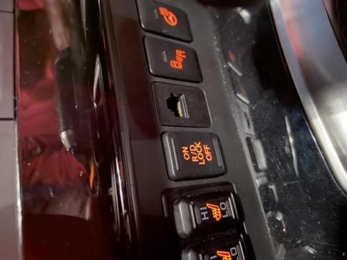

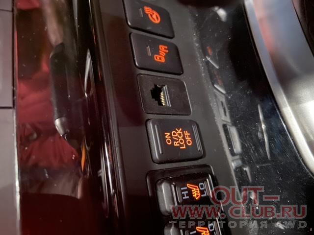

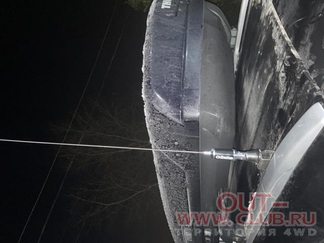

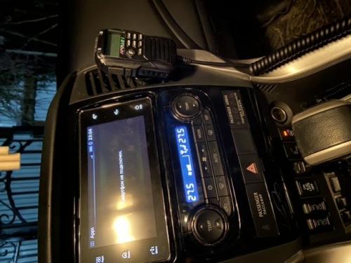

Огромное спасибо первопроходцам)))
Установил антенну стационарно, так как у Магнитки перебился кабель.
Станция под водительским сидением, запитана от прикуривателя в подлокотнике.
Штатных 4 м кабеля CB 1000 не хватило до подлокотника, так как крышу решил не сверлить, и завёл кабель через задний фонарь. Удлинитель тангеты провёл в пороге и далее под рулём к центральной консоли, где установлена кнопка с алишки вместо штатной заглушки.

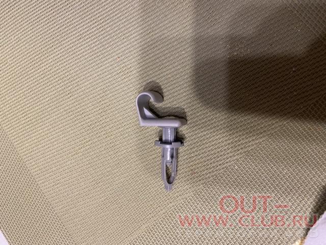

К пистону для транспортного положения антенны отлично подходит вазовское крепление солнцезащитного козырька.
И вот вопрос: в заглушке была фишка с проводкой, кто нибудь знает для чего?
У меня на этом месте штатная кнопка включения ионизатора воздуха.

а кнопка включения вентилятора заднего разве не на месте ионизатора должна быть? получается либо вентилятор, либо ионизатор?

Может и у нас есть-это ионизатор? Только кнопки нет.
Возможно, для управления климатом задних пассажиров.
Вот такаяже мысль закралась)
