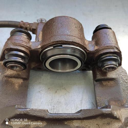

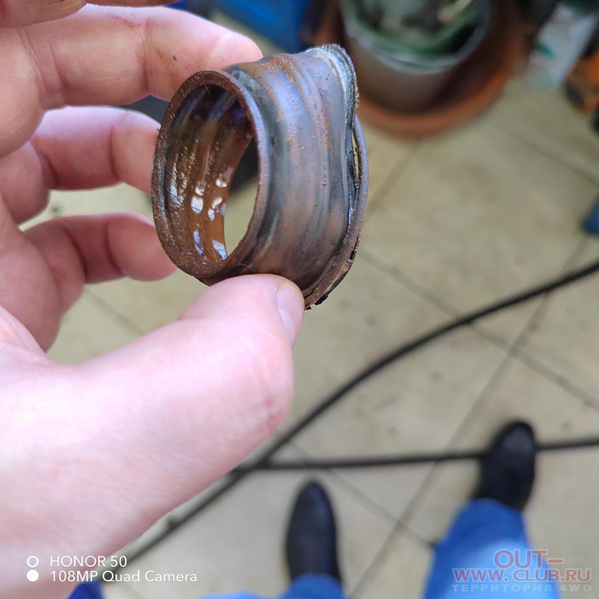

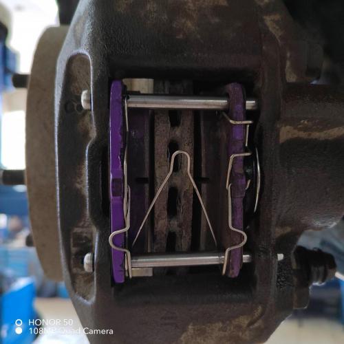

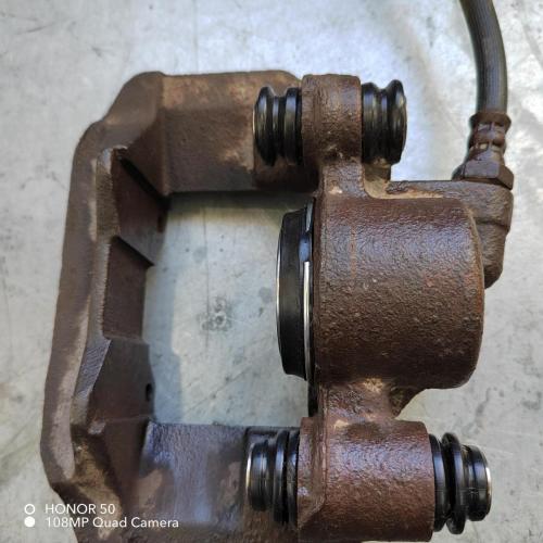

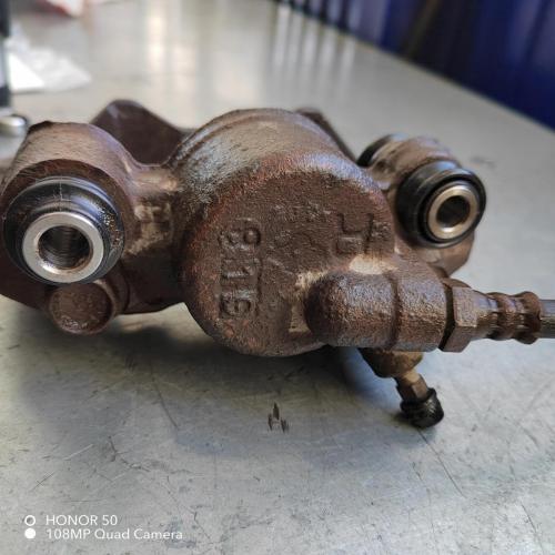

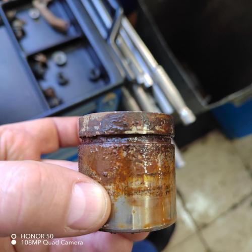

По умолчанию Re: Передние и задние колодки на дизельный Pajero Sport 2016-2017-2018

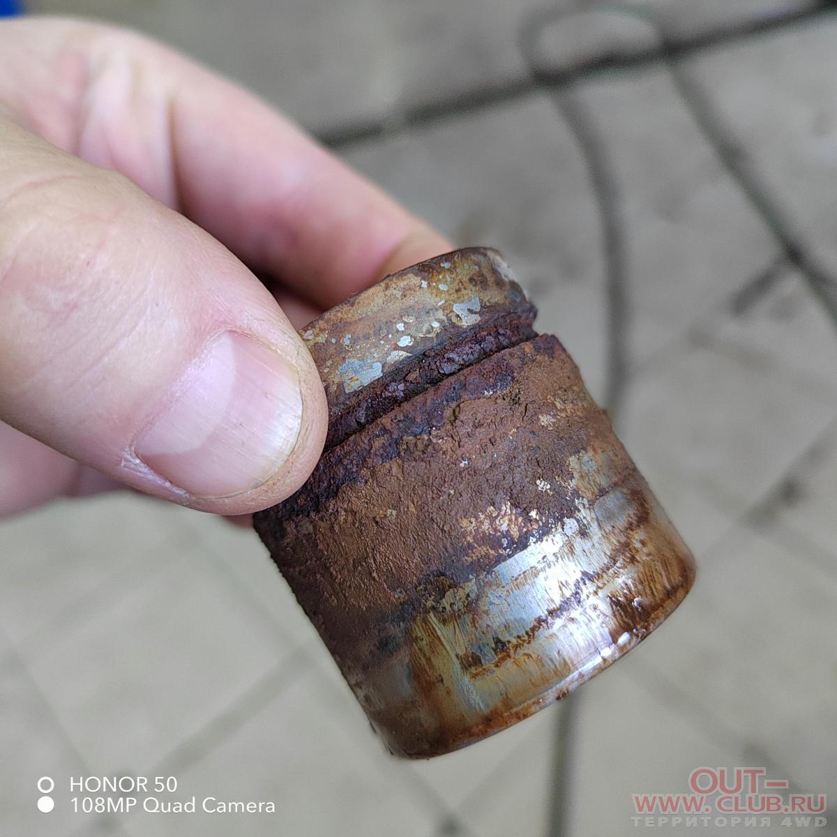

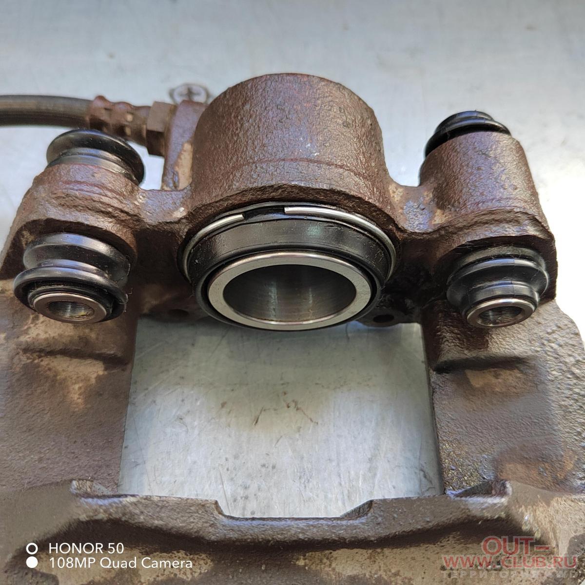

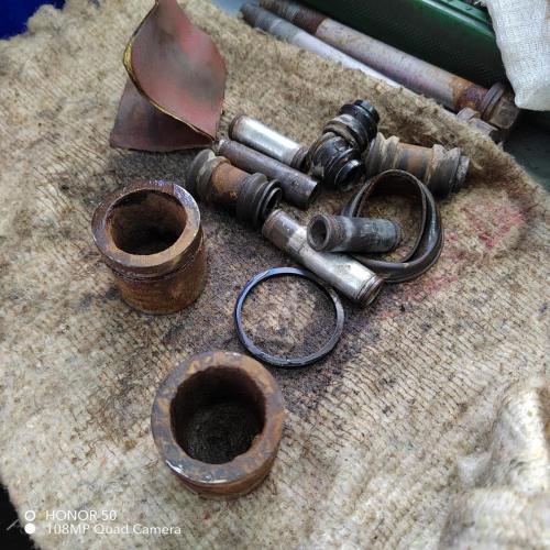

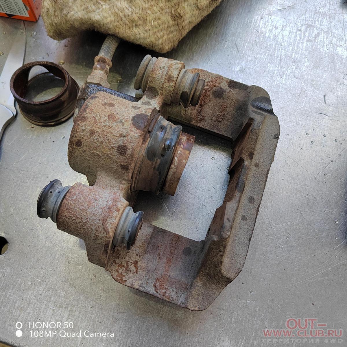

Поставил нержавейку. То что стояло родное - пришел в дикий ужас. Пыльники все были целые. По сравнению с масумой, родные пыльники как тонкая картонка, скорее на бумагу похожа, но скорее время сделало свое дело.
Несколько фото что было и что стало:
Колодки поставил Nibk, Матсуму оставил на след раз

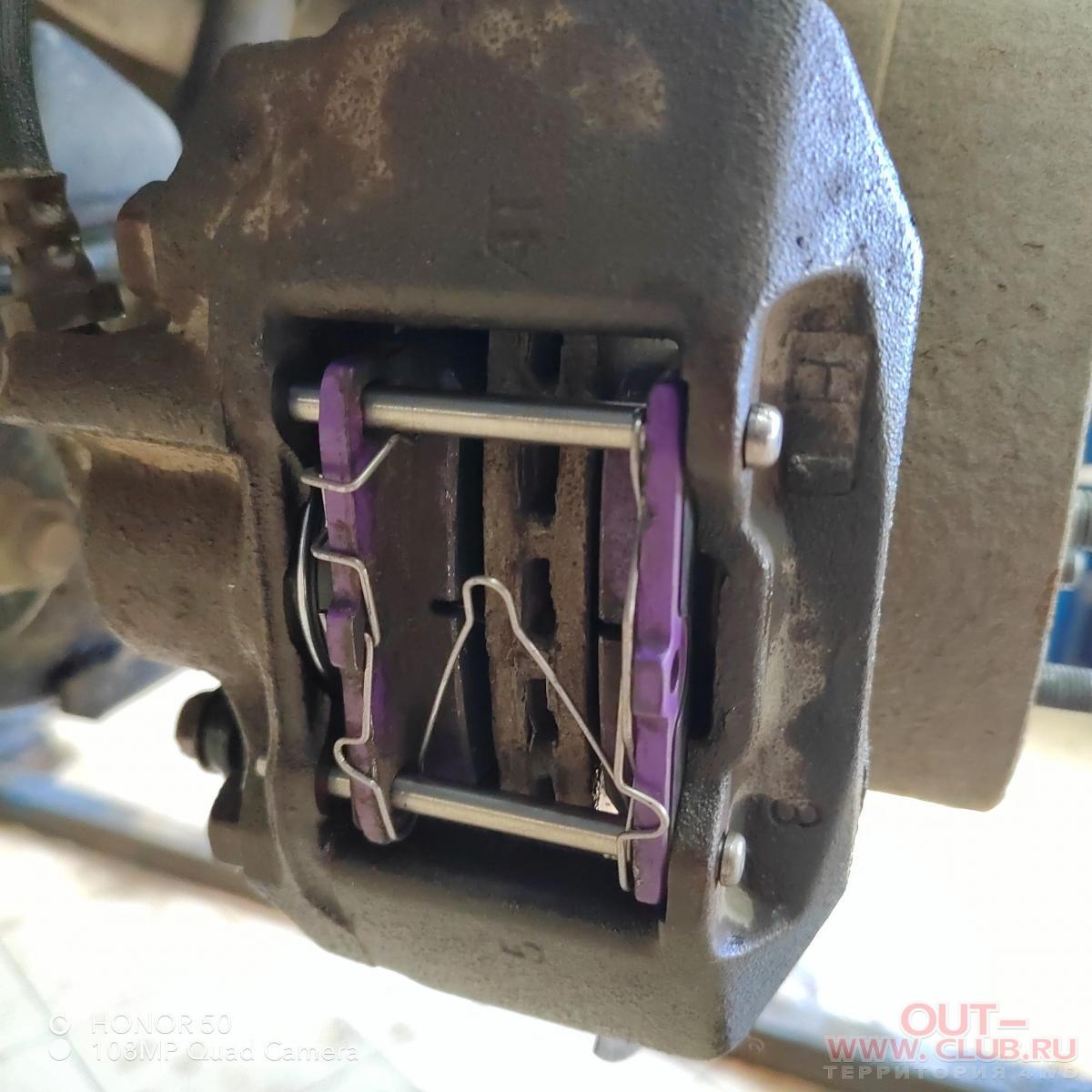

Это уже на авто (колодки NiBK - PN3391 + новые пружинки)

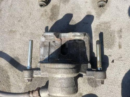

А я на нерже покатался и решил всеж от паджа2 купить суппорта. В таком состоянии

Суппорта оригинал, лэйба брильянтов с обратнойстороны на месте)

А в чем причина,что не устроило?

Колодки сжирает быстро, год и менять, ну и все равно, хоть и не ржавеет, а заростает пылью-грязью, хочу закрытый узел, как на передних суппортах.
Возможно это просто перфекционизм обострился...
