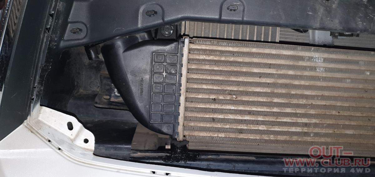

Съездил я тут в Крым в августе, и все 2500км "наслаждался" этим металлическим дребезгом где-то спереди справа в подкапотном пространстве. Чуть начнешь ускоряться, даже со старта, звук такой, хоть святых выноси))). И так всю дорогу - при разгоне, при обгоне. Я читал эту ветку до отъезда, а по возвращению проштудировал ее еще раз и пришел для себя к такому выводу, что в этом геморе важны 3 момента: 1. если за бортом температура 30 градусов и выше, то 100% встречаем этот оркестр из духовых. Вы посмотрите кто здесь описывает эту проблему у себя. В основном это ребята из южных регионов. 2. если просевшая задняя подвеска, да еще и груженый багажник с перевесом на сторону водителя, то возможно, что и сей факт меняет центровку этого патрубка в "замечательном ухе". Ну и 3. не стоит забывать про доблестного разработчика-проектировщика, этих замечательных горячих восточных парней. Все же знают, что они в первую очередь проектируют и выпускают для себя любимых, для своего рынка, а остальной рынок, как грицца, обойдецца. Кидаем руль на правую сторону и мгновенно исчезает проблема правой ноги для высоких водителей. Кидаем патрубок интеркулера влево, и мгновенно начхать этому патрубку на то что двигатель при наборе оборотов кренится вправо по ходу движения. Машина изначально проектировалась праворульной, отсюда и все "наши" беды. Как-то так.
По возвращению из Крыма и, соответственно, с падением температуры был приятно удивлен - "духовые" исчезли))). Нее думаю, не успокоюсь, все равно ехать к дилеру на осмотр задних амортизаторов, после того, как на последнем ТО-30, они мне обнаруженный выдавленный "вазелин" быстренько показали и замыли, сказав при этом, что нужно покататься и понаблюдать, мол производитель допускает выдавливание излишков и предписывает замыв и наблюдение, если по итогу сухо, то аморт рабочий))) Мля, скупердяи
Ну в общем, загружаю вчера багажник чем могу и в Рольф-Алтуфьево. По дороге насилую местами где можно движок, а "духовых" нет. Приезжаю, выходит мастер с полиэтиленом для сидушки, типа под коленки, осмотрел прямо на парковке с колен фонариком задние аморты, сказал всё сухо, вы свободны)))). Я говорю, ладно погоди, и начинаю показывать ему здешние форумные фотки ребят проблемы с патрубком, поднимаю капот, тыкаю в проблему, говорю подобные пациенты были? Да был один. А чё делали, развальцевали дырку на британский флаг? Угу. А есть другие варианты? Других вариантов нетуЯ говорю, как-то жестоко вы с кузовным элементом обходитесь, неправильно это. На форуме пишут, что у машин тайской сборки подобной проблемы нет. Дайте артикул патрубка, но только тайский, я мол сам куплю, приеду к вам и поменяете. Пошли мы с ним к его букварю, распечатал он схемы и партнамбера из обоих каталогов (тайского и ммсрус), и о чудо!, артикульные циферки этого патрубка к изумлению оказались одинаковыми- 1505А765.
Говорю, ну и как быть, что делать, вспоминаю, что кому-то здесь мяли патрубок в месте соприкосновения и спрашиваю, можно так сделать? Нет, говорит, что вы, там же будет сужен проход в этом месте для воздуха, а вдруг микротрещинки какие пойдут и бла-бла-бла.
Короче, уехал я оттуда солнцем палимый несолоно хлебавши. И что характерно, ни по амортам, ни по патрубку мои обращения никак не оформлялись. Так этот доблестный дилер умело лавируя посылает всех неугодных лесом.
Схему и спецификацию по патрубку выкладывать здесь не буду, чтобы не засорять ветку, их уже кто-то ранее выкладывал.
А для себя решение принял, дилера буду менять. Однозначно.
P/S. Интересно, когда уже МММС-РУС начнет комплектовать штатный комплект инструментов напильником. И в мануал добавит звездочками сноску "после приобретения изделия тщательно обработать напильником." Чтобы было, как в том анекдоте про паровоз. И у дилера,т.о. появится новая железная отмазка на все неугодные запросы потребителей

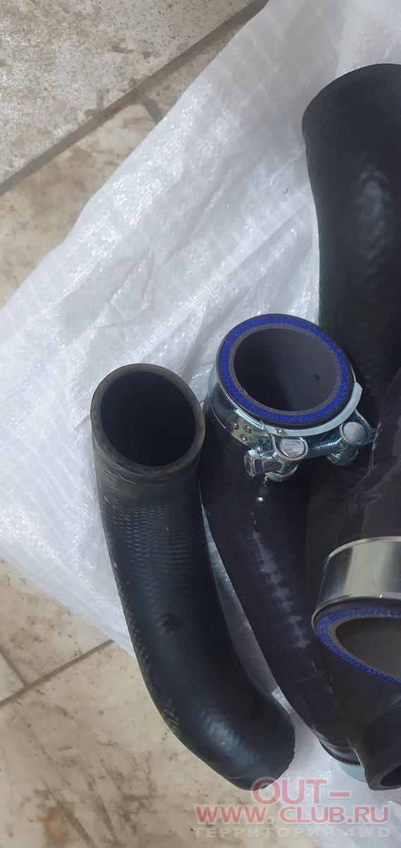

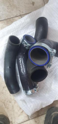

пришли матрубки установил пони масивнее твердые устоновил вибрация пропала появился гул с ними уже не поставить антивибраторы длины не хватит натянул посилнее патрубок от турбины буду пробывать настроение проподает постепенно деньги уходят в пустую

А кто производитель патрубков? И высота же 20 тоже у антивибраторов? Может меньшей высоты взять?

Они вобще не играют как родные как пластиковые

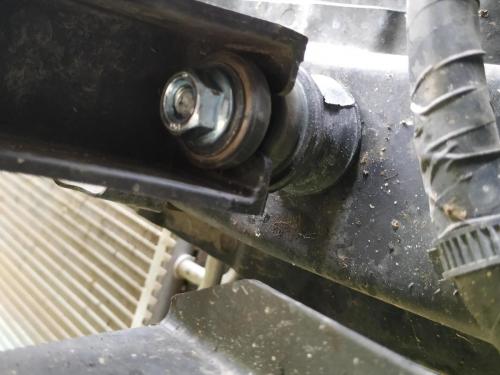

Изготовил новые втулки сверло на 8 диаметор на 9 длинна на 1 мм длинее резинки вибрация пропала

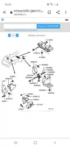

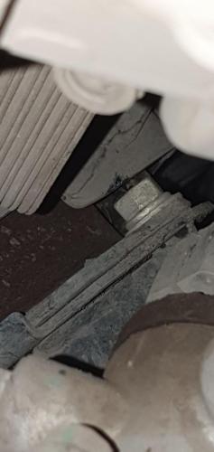

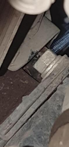

Просто втулочки чтоб болтались в резинках но это пол беды увидел сегодня что мост потеет и сосится масло из под пробки подтянул и все ищу непонятные звуки и наткнулся на подушки двиготеля где крепление ролтом ударяется об двиготель
Серега800 вне форума   Вверх Ответить с цитированием
Старый 10.10.2020, 18:17   #220
олег-77
Имя: олег
Сообщений: 132
По умолчанию Re: Резонирующий звук под капотом.
При таких отпечатках грохот должен стоять как молотком.

Сообщение от олег-77 Посмотреть сообщение
Эта подушка со стороны водителя а есть тут в чате у кого тайская сборка? Есть ли у них подушка раздатки?
Подушка на раздатке обязательно есть. На прадо тоже всё по такой же схеме.
олег-77 вне форума   Вверх Ответить с цитированием
Старый 11.10.2020, 17:49   #223
олег-77
Имя: олег
Сообщений: 132
А вот боковая опора раздатки только на мезанике вроде.

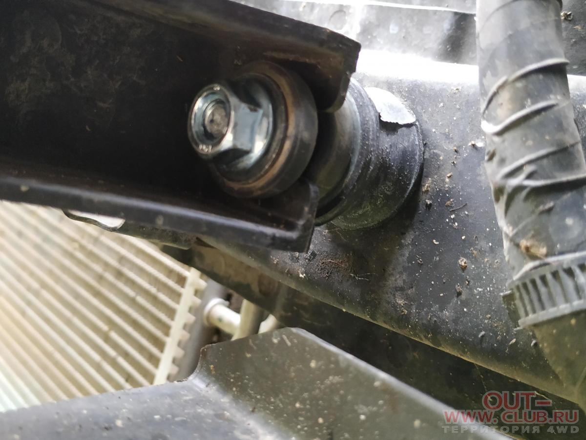

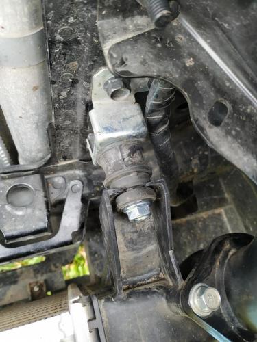

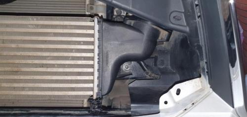

Сегодня закрепил интеркулер хоть и по колхозу но выбора нет буду тэстить

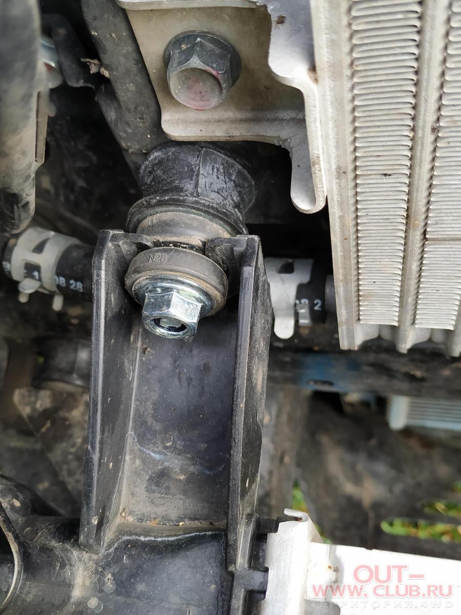

Tapochko

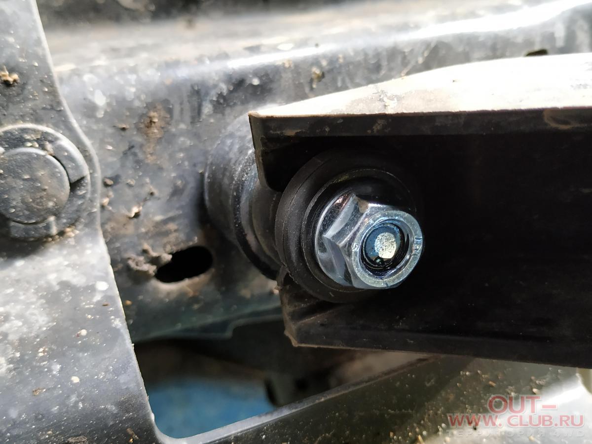

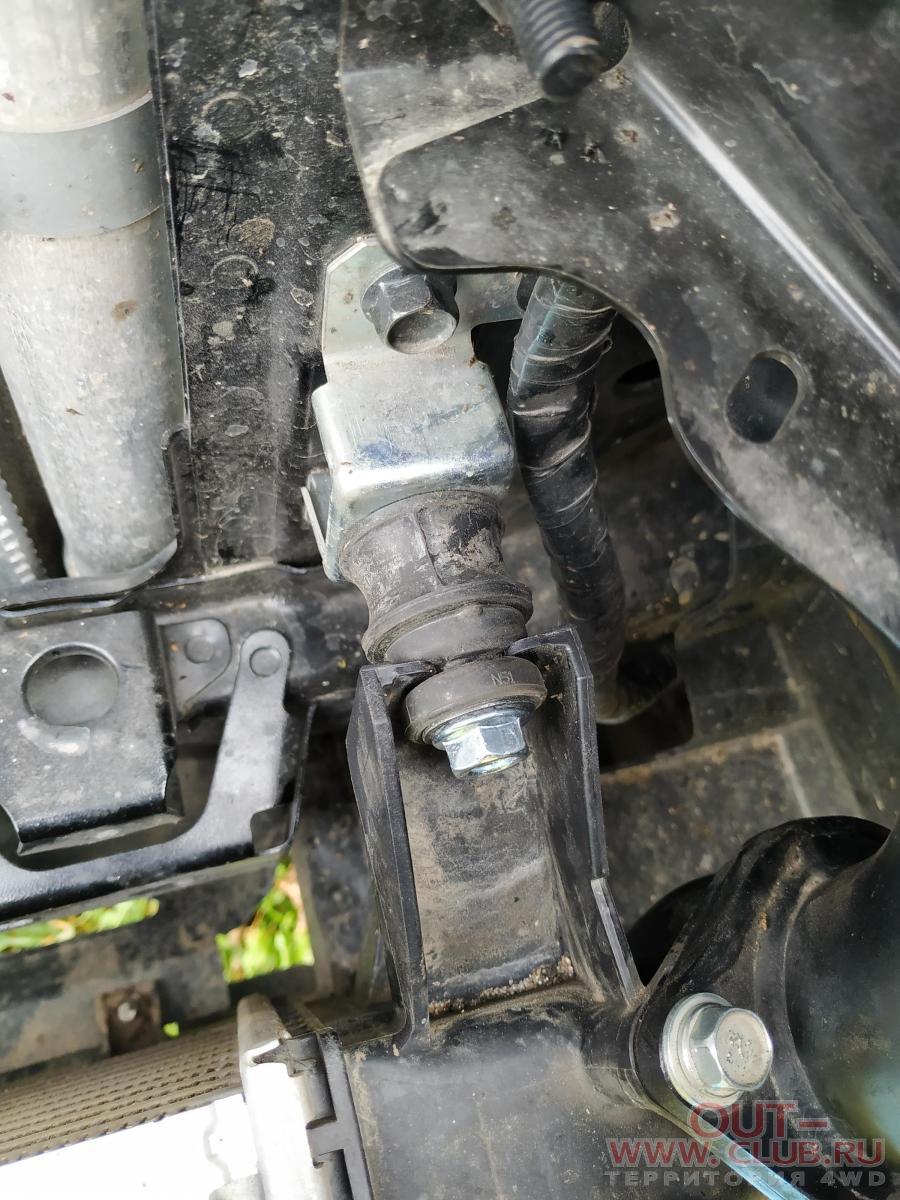

Поставил номер K0567.03002057 к ним ещё 4 гайки М8 потребуется.
Чудесным образом кулёк встал почти по центрам отверстий, вибрация ушла, доработка виброопор не требуется.
Брал в альтервиа
