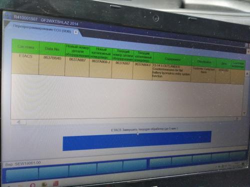

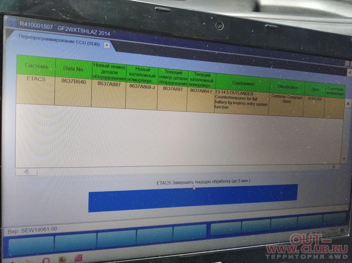

люди говорят, что да
попробую мутом обновить последнюю прошивку етакс
сегодня новогодняя скидка
на эмулятор для работы с мутом через опен порт
PERSON_ вне форума   Вверх Ответить с цитированием

По умолчанию Re: ETACS ►Проблема со светом►Сами включаются фары►ETACS в Outlander 2013-2014-2015
Обновил прошивку ETACS
теперь буду смотреть проявится снова глюк или нет
также обновил прошивку коробки
намного плавнее стала работать сразу почувствовал разницу

Имя: Артем
Сообщений: 14
Сообщение от Elzhan Посмотреть сообщение
@gipgip, @barkl, спасибо, но посмотреть там не представляется возможмым
можно елм327 подключиться посмотреть номер

PERSON_
Имя: Артем
Сообщений: 14
ELM+CVTz50?
я с компьютера подключал MMCodingWriter
и etacsdecoder
все по блютусу elm
