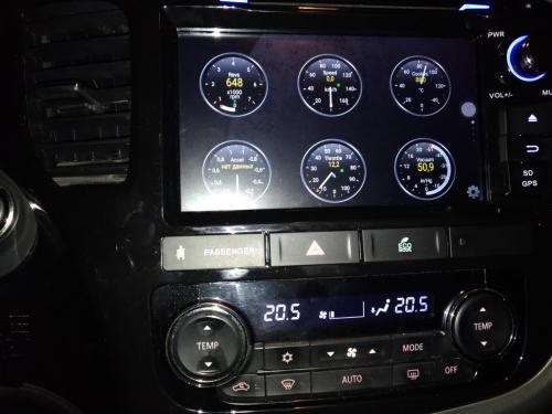

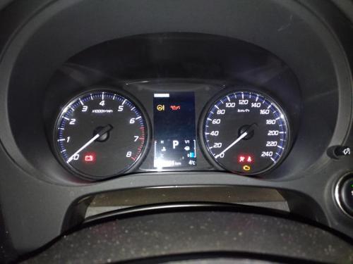

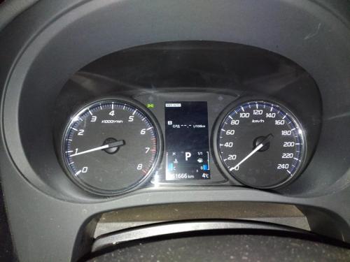

Проблемы с проводкой нет, снял штатную голову, от новой головы соединил провода к штатным разъемам и все. Единственное, что пришлось еще раз разбирать голову, при установке осталась не удел фишка штатной проводки зеленого цвета. Я подумал что это штатный блютуз. Оказалось это блок управления кузовом который прикручен снизу штатного ГУ, а выяснилось это когда все собрав завел машину и получил чек инжиниринг, просканировал прямо с нового ГУ ELM адаптером купленным вместе с ГУ. Про плату: если речь идет о плате ремней безопастности (тамже аварийка и эко) то тоже все в порядке ремень пристегнул все гаснет. Или конкретно про аэрбеги, при включении зажигания он горит на дисплее автомобиля, заводиш все гаснет.
