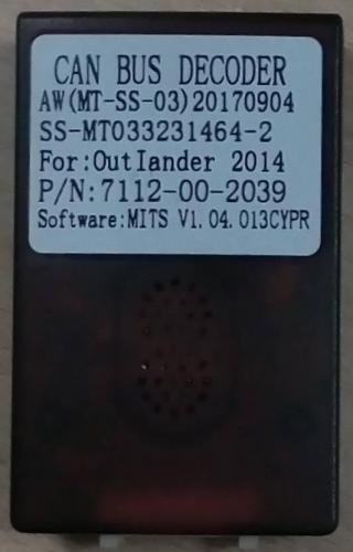

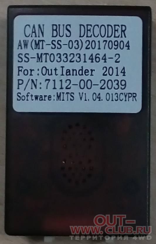

Всем доброго времени суток.
Наконец получил посылку. Теперь жду удобного времени для установки, а пока собираю информацию об установке. В посылке пришел CAN BUS DECODER. Отсюда вопрос. Стоит его оставлять подключенным или не ставить? Использовать усилитель не собираюсь.
Переход для штатного USB сделал сам из 2-х миллиметрового фольгированного стеклотекстолита.
Плата с кнопками установлена та, на которой есть 2 выключателя. В какое положение их надо поставить, по умолчанию они были в положении выключено.
В комплекте не было направляющих, которые ставятся на место штатного крепления. На сколько критично ставить без них? Еще есть вопросы по поводу разъемов, но это уже по мере осмысления.
