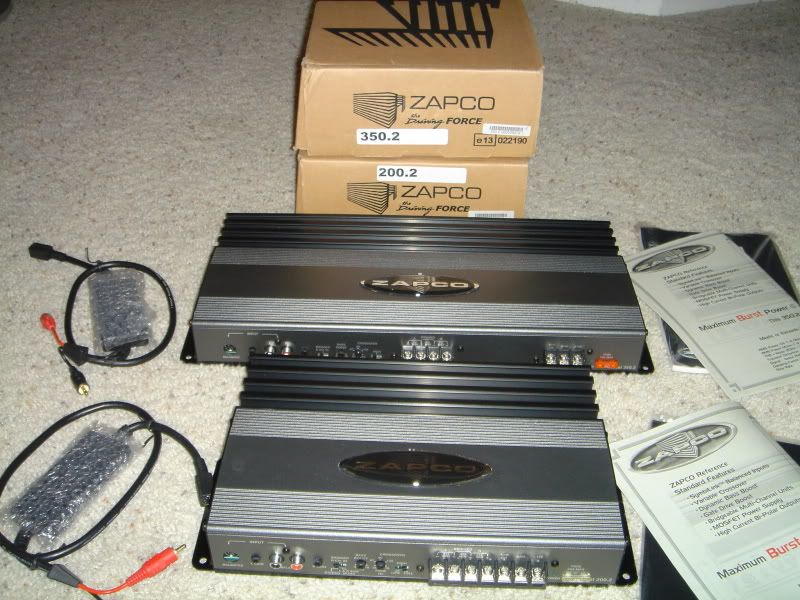

Собираюсь ставить музыку со старой машины, есть два усилителя Zapco, и пара компонентов DLS UR6A с кроссами и твиттерами.
350.2 усилитель озвучит фронт (100х2х4Ом), 200.2 озвучит тыл (50х2х4Ом).
Саб не планирую.
Ессно шумоизоляция, родная голова (не рокфорд) заменяется на DCPvideo c преаутами.
Т.к. регулировки в голове куцые, преауты с нее цепляю на 7-и полосный параметрик Power Accoustik PWM-70, с него на усилители и на аккустику.
Теперь вопрос - как бы поинтереснее все это дело разместить в салоне? Планирую параметрик в подлокотник закрепить (где розетка),
твиттеры в родные места на дверях, Кроссы и усилки под задние сиденья или же на спинку заднего сиденья в плоскую коробку, обшитую спец. материалом для корпусов сабов. В идеале спрятать бы все под пол, но это американец с 3м рядом сидений.
Теперь несколько вопросов к тем кто с музыкой заморачивался:
Есть ли более удобные места для размещения усилителей?
Влезут ли в штатные места твиттеры DLS UR1 или прийдется ковырять дырки?
Куда ставить задние твиттеры?
Хватит ли генератора что бы тянуть все это дело?

А чем под передними сидениями не нравится? Там места вагон: у меня на усилителе (средненький такой магнат) под сидением пассажирским сверху еще и кондер прикручен, места хватает.

У меня седла алькантаровые, с ручной регулировкой и подогревом. Глянул под передние - там стоит что-то вроде двигателей для электро регулировки - подозреваю что можно подключить и посмотреть. Переднее водительское переодически двигается (езжу то я, то жена) - не гуд для проводки да и подогрев скорей всего усилителю не по душе будет....
Под сиденье встает усилок размером 300Х200 (примерно) +/- 10мм без проблем.
У меня встал Magnat E4 Limited под правое сидение без вопросов + место остается под проводку по бокам. Единственное, что пришлось чуть-чуть подрезать напольное покрытие, дабы под трубу печки влез усилок и проложить шумкой под седлом, ибо там голый металл
