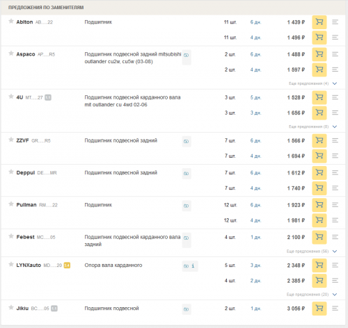

Комрады подскажите что выбрать из аналогов подвесного?

тоже интересует что выбрать из аналогов и какую крестовину брать?

Взял LynX вроде резина у них качественная, плавающий сайленблок этой фирмы стоит у знакомого уже третий год. Резина не потрескалась все отлично.
Поставил себе, вроде спустя пол года все хорошо.
А если и правда по резине внешней все хорошо и сальники живые то можно просто заменить подшипник внутри как посоветовали выше.
