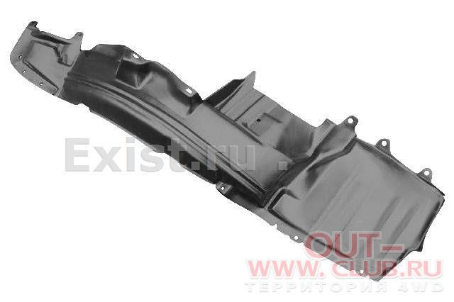

Нашел за 2,600р. Автофэмели. Как поставлю отпишусь.

Болт вообщем заказ отменили. Нет сказали в наличии. Ребята помогите найти ЗАДНИЙ ПРАВЫЙ ПЛИЗ!!! Можно даже Б/У. Но Живой.
А передние кто ставил? Какой фирмы лучше заказать?. И номера кто знает? Скиньте пожалуйста. Спасибо!!!

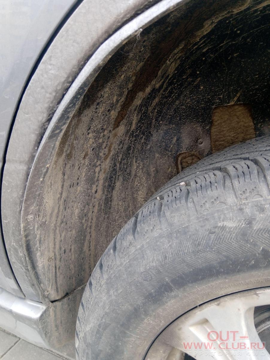

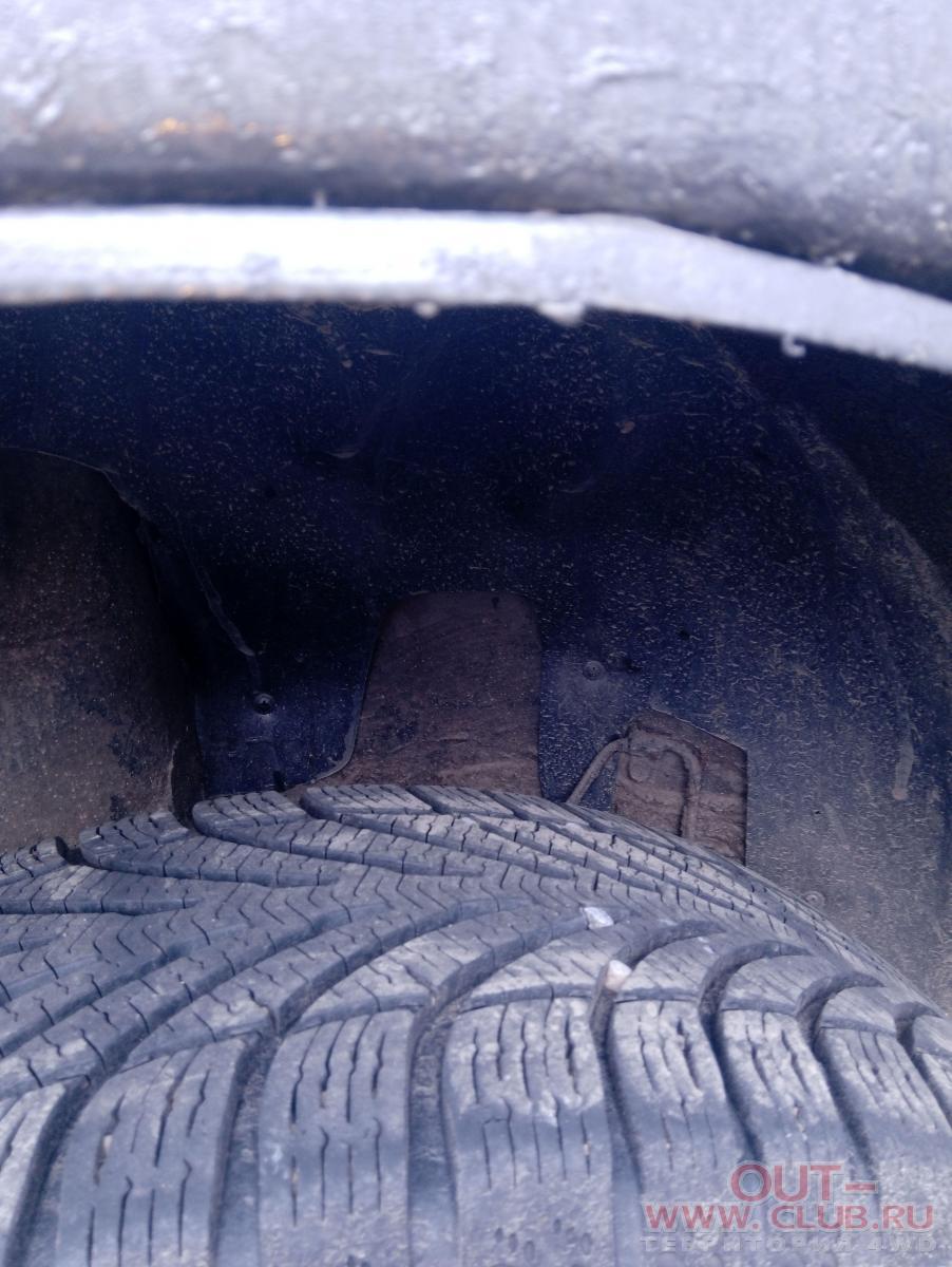

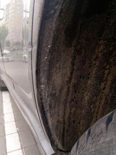

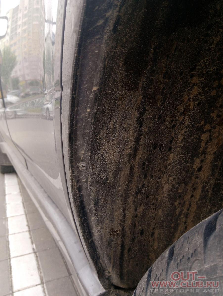

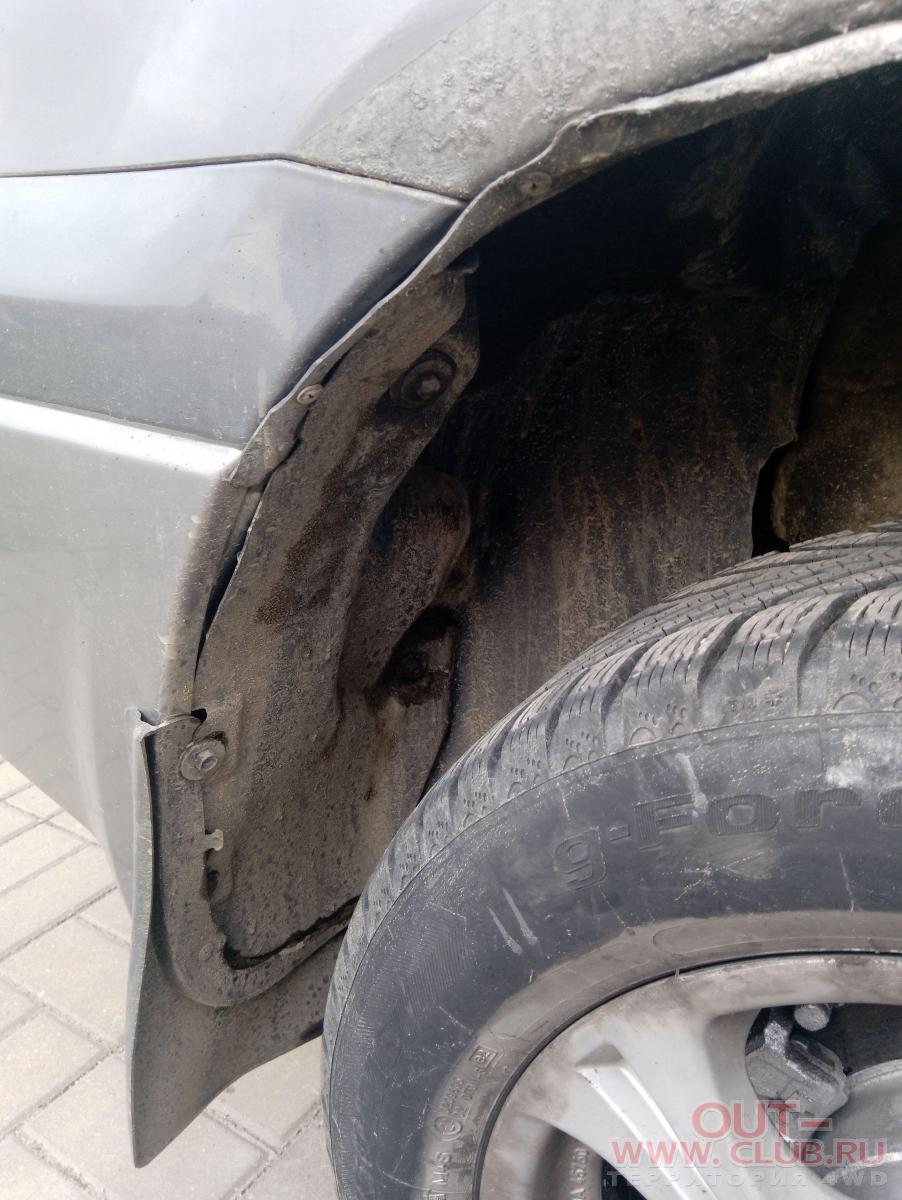

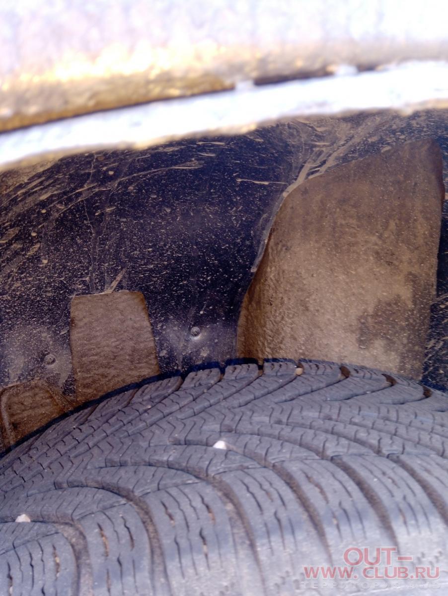

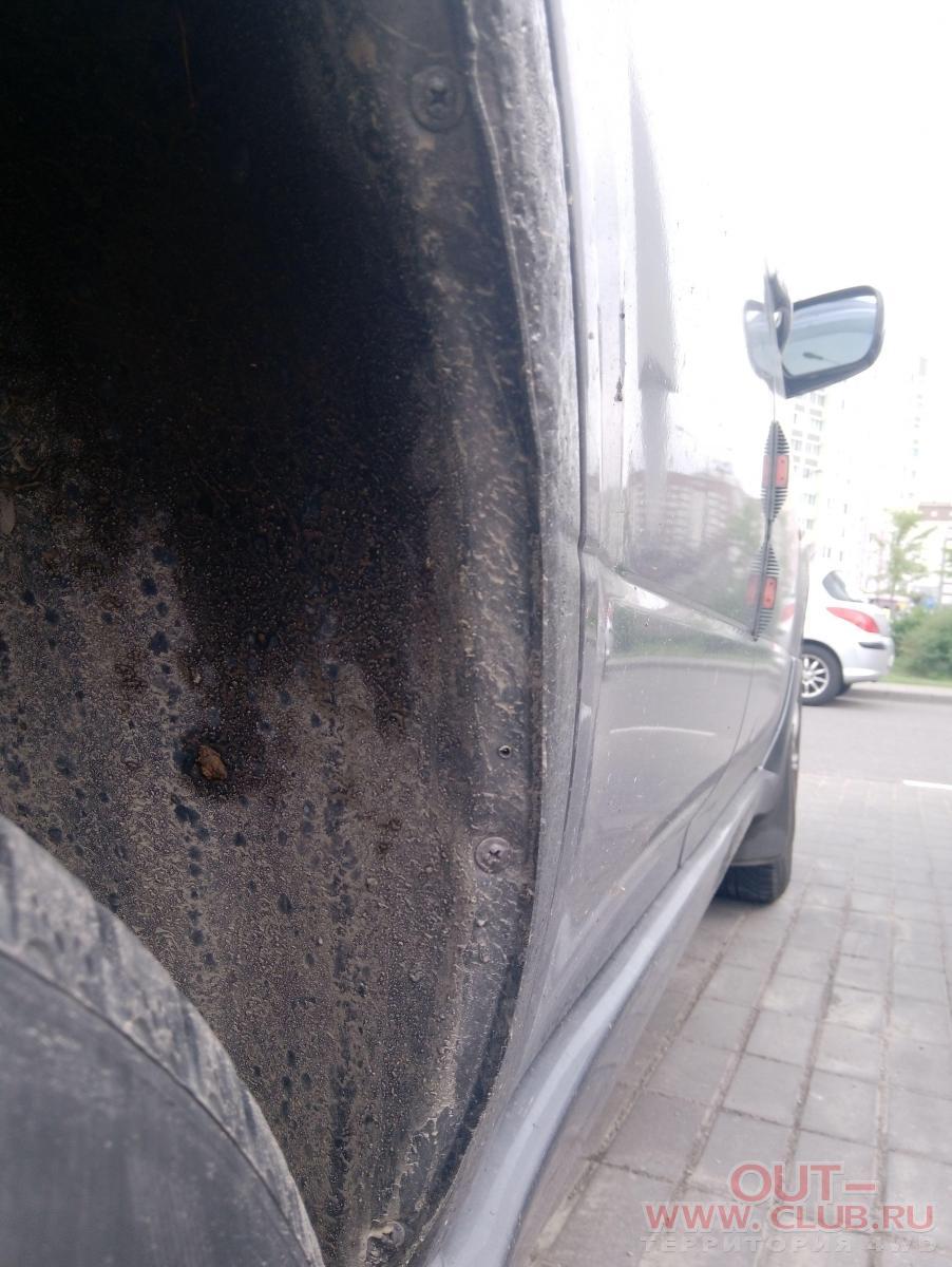

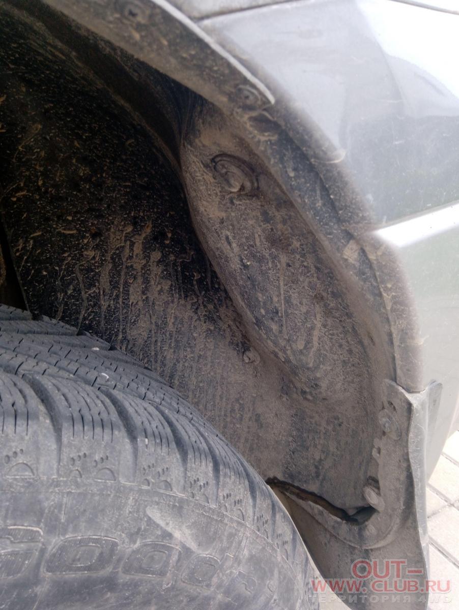

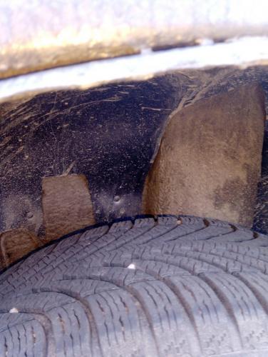

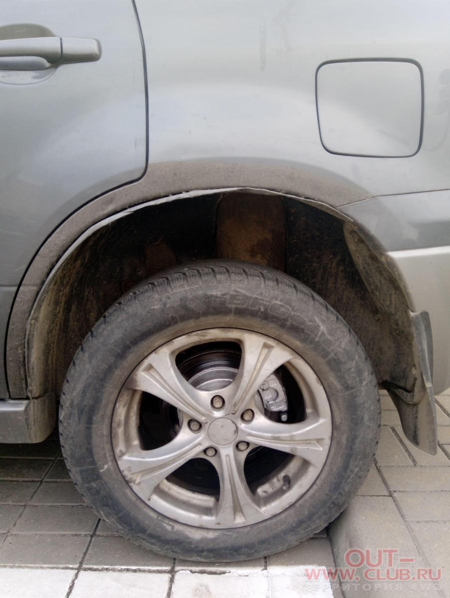

Всем добрый день. Искал долго защиту родную на первого. Не нашел. В России производство свернули и в Украине похоже "глухарь". Плюнул и купил стандартную от Нива-2121 российского производителя. Если руки без "кривизны" поставить можно самому. Начал установку со стороны задней дверки, заправив выступ торчащий торца под базовый пластиковый короб на пороге изнутри арки. Дальше приложив по всей глубине вымерял и сделал вырез под стакан с пружиной. Также не совпал вырез под тормозную трубку. Пришлось после примерки и наброски карандашом вырезать рядом. Затем по новой вставив в арку колеса начал с низу по окантовке арке через пядь устанавливать (крепить защиту шурупами). Пару саморезов, как и рекомендуется, пустил на фронтальную часть слева от стакана с пружиной и пару с другой стороны. Второй конец локкера (со стороны заднего бампера) заправил в бампер как картину в рамку. Эту заднюю часть локкера кроме этого закрепил насквозь крепежом со снятой задней стандарной защиты колеса. Приложив ее поверх. Использовал правда пару болтов с гайками вместо базовых пластиковых. Ушло только дюжина саморезов на правую заднюю арку. На правую заднюю также. Только уже без базовой защиты. По причине наличия в арке топливных трубок. Ушло полторы дюжины саморезов. Получилось довольно неплохо и аккуратно. Если не считать пару бугров внутри арки в верхней его части. Потом сфотографирую и выложу фото. Друзья оценили. Всем спасибо.

За «рукоблудство» однозначно +, тк крылья целей будут, да и дёшево. А теперь объективно:
1. Я, например, при установке мегалокеров в железо не вкрутил не одного самореза)
2. Экстерьер хромает, увы
Зы: проблем с Украиной нет, просто дорого

И так. Серия первая - заднее правое! Поехали ....
Вторая серия. Заднее левое Ну вот, как-то-так....
