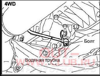

кто подскажет как слить ОЖ из блока по мануалу нет у меня такой трубки 2.4 4WD ничего не могу понять

Лучше поздно ответить чем не ответить))) Эта трубка подводит охлаждающую жидкость к раздатке и находится она приблизительно на уровне подлокотника.
